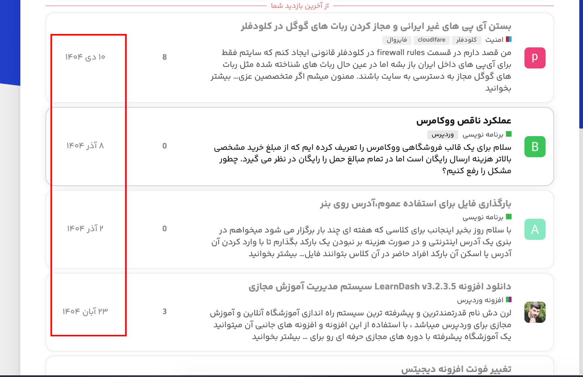

Questo ti darà date come questa:
Puoi vederlo online sulla nostra istanza: https://forums.7ho.st
