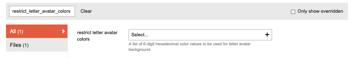

Всем привет
Возможно ли изменить набор цветов, из которых берутся аватары с буквами по умолчанию? Я не могу найти эту настройку или какую-либо информацию об этом.
Так же, как и с категориями, я хотел бы «брендить» стандартные аватары цветами моего бренда.
Спасибо!
Да, эта настройка находится в разделе admin > settings, она называется restrict_letter_avatar_colors
Превосходно, спасибо!
