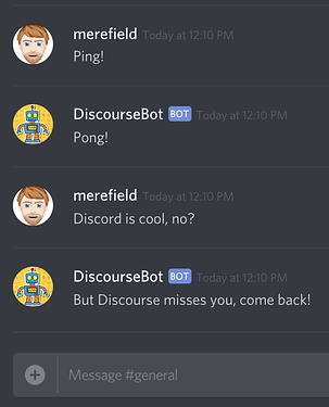

Ping!
Чтобы проверить, отвечает ли бот, просто введите «Ping!», и бот должен ответить «:robot: : Pong!» — чудесно, не так ли? :smiley: (кстати, это немного мем!)

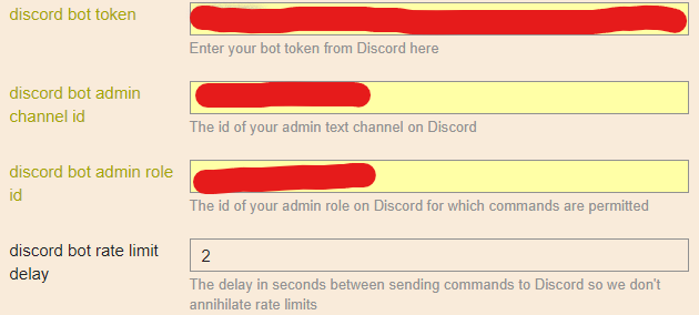

После входа в административную панель Discourse перейдите в «Настройки плагина» и заполните следующие поля:
Вы получите ID из интерфейса Discord. Вам нужно будет активировать «Режим разработчика» (Developer Mode), чтобы скопировать эти ID. В Discord перейдите в Настройки → Внешний вид → РАСШИРЕННЫЕ и включите «Режим разработчика»:
Затем вы можете получить ID из интерфейса, например:

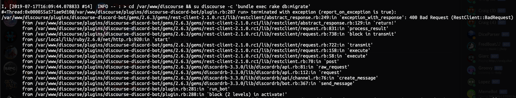

Получил это во время восстановления:
Бот всё ещё офлайн. Перепроверил всё трижды, и всё настроено правильно. Не знаю, как теперь действовать… Возможно, нужно открыть порт на моем сервере?
Спасибо за тестирование этого, и так скоро после обновления. Давайте попробую воспроизвести, и я вернусь с ответом. Я ничего не менял в настройках порта.
У меня проблем с пересборкой нет, Bot запускается нормально… Не меняли ли вы что-то в конфигурации вашего сервера между этими событиями?
Ошибка 400 Bad Request указывает на то, что ваш сервер отправил Discord некорректный или повреждённый запрос, и это был ответ. Это означает, что запрос был получен успешно и не был заблокирован.

Сначала хочу сказать спасибо за создание этого плагина. Как только мне удастся его запустить, он станет огромной помощью для нас в управлении нашим Discourse и Discord для волонтерского сообщества.
При запуске этого бота я получаю ошибку 400. До добавления этого плагина мы успешно использовали официальный плагин аутентификации Discord и вебхуки через плагин интеграции чата. Я проверил, что оба они продолжают работать корректно.
Я создал бота в том же приложении Discord, которое ранее было создано, и авторизовал бота на сервере Discord. Он отображается в списке участников как офлайн. В вашей документации не указано, какое значение разрешений следует применить, но поскольку большинство ботов для Discord, с которыми я сталкивался, запрашивали это, я установил значение разрешений 8 для Администратора.
Затем в сервере Discord я скопировал ID роли, которую она создала (она была названа в честь моего приложения), и ID канала для административного текста. Я добавил роль приложения к этому каналу с полными правами, просто на всякий случай, затем добавил ID в Discourse и перезапустил.
К сожалению, независимо от того, что я пробую, я получаю ошибку 400. Я даже попробовал выполнить перестроение, просто чтобы убедиться.

Просто для обновления: если кто-то ещё это видит, мы активно занимаемся проблемой, но пока не выяснили её причину. Если у кого-то возникла такая же проблема, пожалуйста, сообщите — это помогло бы провести тестирование с участием других пользователей.
Теперь это исправлено. Было непросто найти причину проблемы.

Не получается отобразить расширенные настройки бота? У меня внесены изменения в app.yml и установлены плагины. OAuth настроен и работает, но настройки бота не отображаются. Есть какие-то идеи?
Настройки OAuth присутствуют, но настройки бота отсутствуют
Эти
