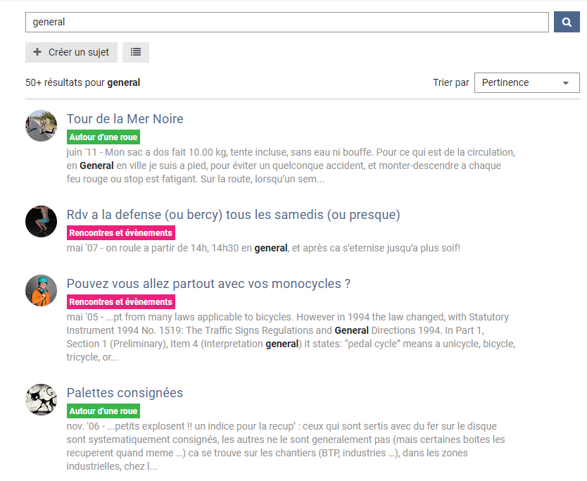

Bonjour.
En français, nous avons beaucoup de caractères accentués, et aussi beaucoup de personnes qui ne prennent pas la peine de les saisir lorsqu’elles écrivent.
Comme Discourse semble être strict concernant les accents, cela entraîne des résultats partiels uniquement lorsque l’utilisateur saisit une chaîne pouvant contenir des accents, via la fonction de recherche ou le filtre de catégorie lors de la création d’un sujet :
Et
Et ainsi de suite…
Dans la création de sujet :
Mais :
Je pense que c’est une faille majeure concernant l’efficacité de la recherche dans certaines langues.
