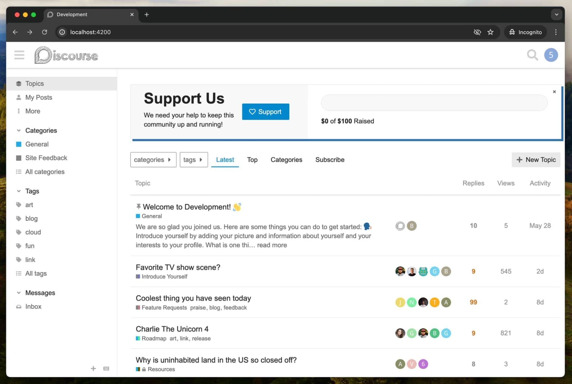

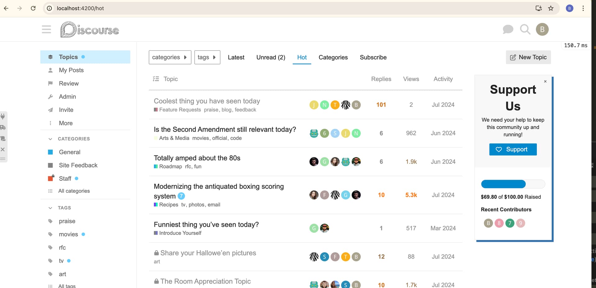

discourse subscriptions campaign enabled Включает баннер кампании для продвижения финансовой поддержки этого сообщества.
discourse subscriptions campaign goal Целевое числовое значение для вашей кампании поддержки (подписчики или собранная сумма).
discourse subscriptions campaign type Выбор типа кампании (подписчики или ежемесячная собранная сумма).

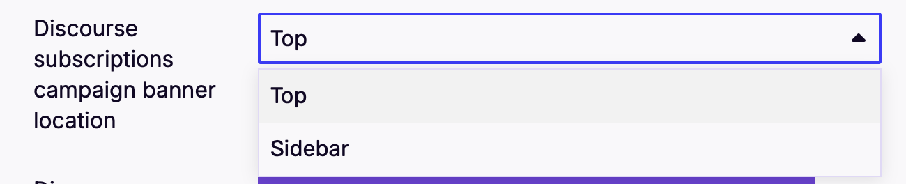

discourse subscriptions campaign banner location Выбор расположения баннера кампании (верх или боковая панель).
discourse subscriptions campaign banner bg image Загрузите собственное изображение для использования в качестве фона баннера кампании.
discourse subscriptions campaign banner shadow color Выбор цвета тени баннера кампании.
discourse subscriptions campaign show contributors Отображать аватары последних покупок продуктов подписки.

Настройка Sidebar кажется не имеющей эффекта (последняя версия Discourse aeb3d717dc, последний плагин cc43d32a).
Я тоже получаю это сообщение в логе:
Уведомление об устаревании: имя иконки "donate" было изменено на "circle-dollar-to-slot". Пожалуйста, используйте новое имя в вашем коде. Старые имена будут удалены во втором квартале 2025 года. [id устаревания: discourse.fontawesome-6-upgrade] [инфо: https://meta.discourse.org/t/325349]
РЕДАКТИРОВАНИЕ: Создал PR по этому вопросу
2 сообщения были объединены с существующей темой: “Поддержите нас” Баннер не обновляется
Хм… у меня локально оно появляется в боковой панели, когда я переключаю режим.
Если у вас включена боковая панель, мы добавляем этот CSS-класс. Вы можете проверить страницу и поискать subscription-campain-sidebar.
У вас оно просто остаётся вверху?
Теперь я понял. У меня по умолчанию была установлена страница Категорий. Там, очевидно, это не отображается. А в списке «Последние» — да. Так что всё работает отлично. Спасибо!
Это действительно должно отображаться на странице «Категории» (или других страницах по умолчанию), не так ли?
