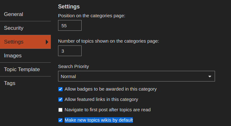

:bulb: Полезный совет: Те же настройки, что и для редактирования тем, будут применяться к «шаблонным» темам. Если вы хотите, чтобы любой пользователь с правами на запись в категории мог редактировать существующие шаблоны, включите опцию По умолчанию создавать новые темы как вики в настройках категории.
После этого укажите категорию в настройках плагина.
Всё готово. Теперь вам нужно просто создать несколько тем в указанной категории, и они станут доступны для использования в качестве шаблонов.
