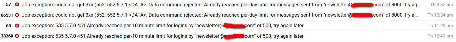

Понимаю, что эта тема старая, но я только что столкнулся с этой проблемой: письма пользователям отправлялись с тестового сервера миграции.
Сначала хочу спросить: не изменилось ли что-то в этом отношении за последние годы?

Вот что я вижу в логах:
Может ли это быть связано с отдельными пользователями, например, с флагом активации? Или вы имеете в виду системные настройки?
