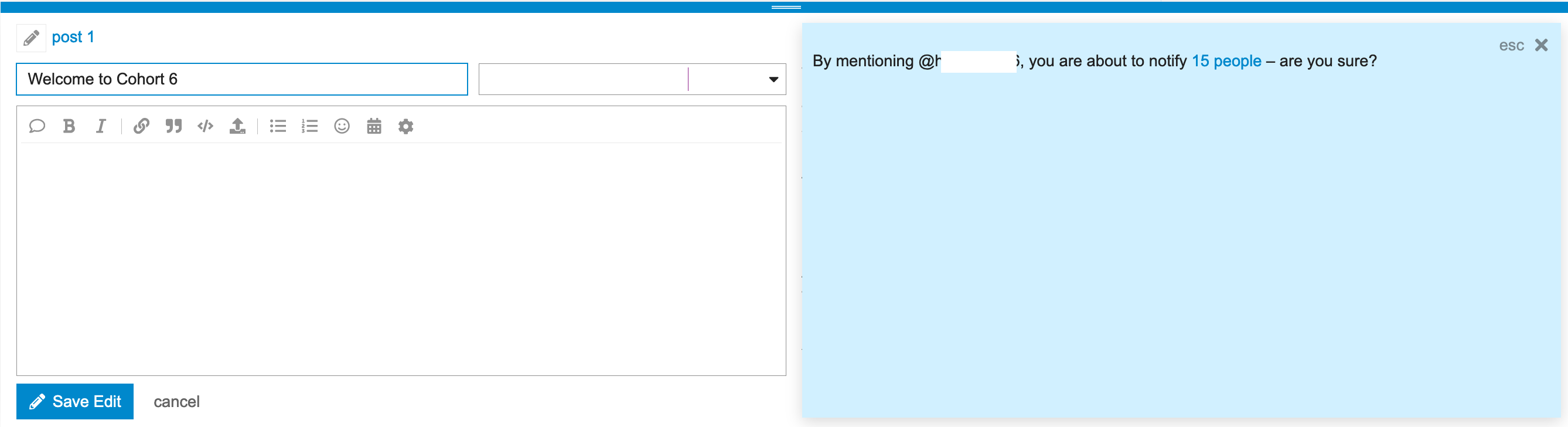

For some reason, editing a post that I created would notify other users of the edit. It appears that it occurred in topics that used the tagging of a group and that group would be notified (even if the tag was not a new one).
  1. Create a post with multiple tags of groups of members
  2. Let it propagate and send notifications. Wait whatever number of minutes is needed for it to send out to any current watch lists/etc.
  3. Come back to the post and edit it.
  4. Add something useless, like the word unicorn and note that the right hand side of the edit window alerts that you will notify the groups in the post despite not having added or edited anything to do with those tags.
  5. Save
  6. Check the logs and note that all members in those groups are now notified of the edit (though the notifications appear as a New Topic notification.

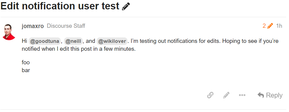

I have not been able to repro this. I tested it on try, with 3 users. In one post I mentioned all of them individually, in the other I mentioned a group all 3 were in. They all received the initial mention notification, they did not receive further notifications on edit.

При редактировании поста, в котором упоминается группа, я получаю следующее предупреждение:
Также могу подтвердить, что участники этой группы получают новое уведомление после сохранения изменений.

Также ещё один момент — сообщение «Вы собираетесь уведомить X человек в группе» появляется при редактировании, независимо от того, будут ли фактически уведомлены какие-либо пользователи.
Возможно ли привязать это предупреждающее сообщение к количеству людей, которые ранее не были уведомлены об этом посте (чтобы рассчитать точное количество людей, которые получат уведомление)?
