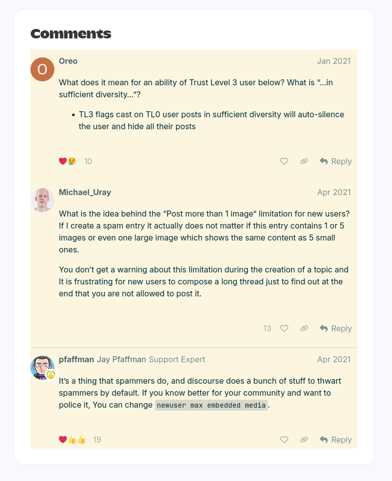

Одна вещь, которую стоит рассмотреть, — это сделать полосу прокрутки более заметной. Например, здесь: Understanding Discourse Trust Levels я вижу:
Кажется, что здесь три комментария. Когда я навожу курсор, я вижу крошечную серебристую полоску полосы прокрутки по умолчанию в правом верхнем углу (Firefox, Linux).
Так что, если я не знаю, что такое Discourse, я предполагаю, что сейчас есть три ответа, и что кнопка ответа рядом с именем Джей — это обычная кнопка ответа на тему. К сожалению, в результате Джей будет получать уведомления о новом ответе каждый раз, когда кто-то совершает эту ошибку.
Интересно, есть ли:
a) способ всегда показывать кнопку «Ответить на тему»?
b) способ сделать прокрутку более заметной, сохраняя при этом элегантность и ненавязчивость

Это отличные предложения. В более общем смысле, возможно, элементы интерфейса стали слишком размытыми? Когда я отвечал на вчерашний пост в блоге об уровнях доверия, мне пришлось долго прокручивать страницу, прежде чем я смог просмотреть свой ответ, так как элемент прокрутки временной шкалы отсутствует.

Как отметили другие пользователи, бесконечная прокрутка неочевидна, и кнопка ответа скрывается, когда комментариев больше, чем заданная высота.

Теперь есть плавающая кнопка ответа.
Теперь есть плавающий элемент для вызова виджета временной шкалы.
Это обычная тема Discourse: нажатие на кнопку ответа в посте делает его ответом.
