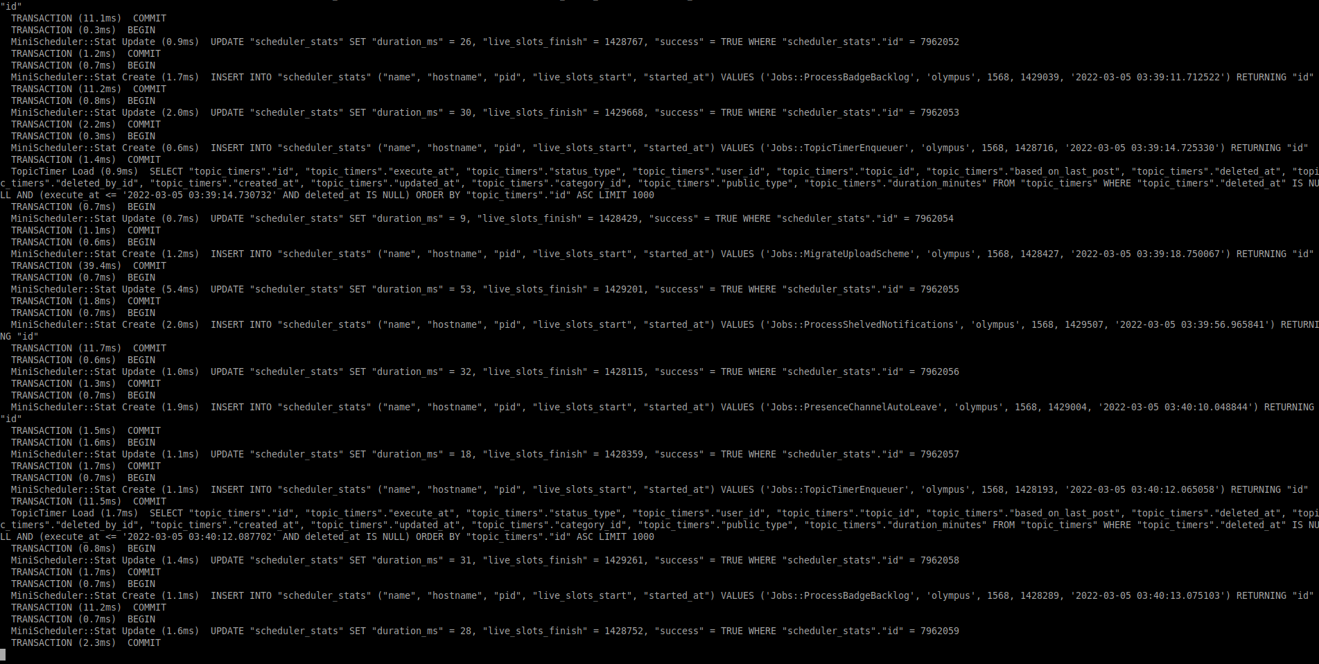

Теперь я застрял на этапе запуска Discourse Rails: rails s -b 0.0.0.0 для тестирования.
Командная строка выдаёт транзакционный вывод уже более 24 часов.
Меня интересует, как можно ускорить этот процесс? Также есть ли способ проверить, какой прогресс уже достигнут и сколько задач осталось?
Я пытаюсь создать резервную копию локально, а затем загрузить её в облако.
Спасибо.
Вы не застряли. Эта команда запускает веб-сервер, который продолжает работать, пока вы вручную не остановите его.

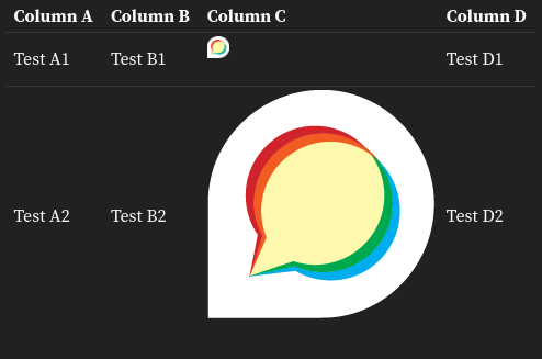

Учитывая, что у меня есть тема, посвященная моему обновлению, и, соответственно, ваше внимание, у меня есть вопрос о табличных данных.
У меня есть таблицы в сообщениях, которые содержат статические изображения из интернета (которые не изменятся в обозримом будущем):
|Column A|Column B|Column C|Column D|
|Test A1|Test B1|<img height=20 src="https://example.com/images/Test_C1.png">|Test D1|
|Test A2|Test B2|<img height=20 src="https://example.com/images/Test_C2.png">|Test D2|
Как я могу указать Discourse принимать определенные высоту и ширину изображений внутри таблицы? В предыдущих версиях Discourse это было возможно.
Полагаю, это было связано с другим движком Markdown, и сейчас такой способ уже не является допустимым. Думаю, вам потребуется преобразовать это в чистый Markdown, что может оказаться немного сложным. Возможно, у Рафаэля есть идея.
<img width="20" height="20" src="https://global.discourse-cdn.com/meta/original/3X/9/4/94121285d841eba5a7889a338a9baac04b3a6e79.png"/>
становится
Похоже, это уже работает? Не забудьте кавычки.
Для целей тестирования и прояснения ситуации: помимо кавычек, вы утверждаете, что теперь изображения также требуют наличия обоих атрибутов height и width, чтобы эффективно изменить их размер? Ниже приведены примеры, вызывающие путаницу по этому поводу:
Код в редакторе:
|Test A1|Test B1|<img height="20"  width="20" src="https://global.discourse-cdn.com/meta/original/3X/9/4/94121285d841eba5a7889a338a9baac04b3a6e79.png">|Test D1|
|Test A2|Test B2|<img height="20" src="https://global.discourse-cdn.com/meta/original/3X/9/4/94121285d841eba5a7889a338a9baac04b3a6e79.png">|Test D2|
Предварительный просмотр в редакторе:
Фактическая публикация:
Column A Column B Column C Column D
Test A1 Test B1 Test D1
Test A2 Test B2 Test D2
Изображения в таблицах публикаций на моей установке выглядят как на скриншоте Предварительный просмотр в редакторе, а не как автоматически подогнанные версии в Фактической публикации.
