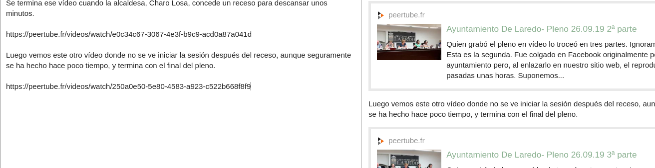

Извините, почему я не могу встроить свои видео с FreeTube? Я вставляю ссылку, как с YouTube, но вместо обычного плеера открывается окно, похожее на Wikipedia…
Что мне нужно сделать, чтобы встроить видео по ссылке, пожалуйста? Я искал все ссылки с правильным тегом og:type="video" в исходном коде страницы, но ничего не нашёл. Я провёл всё утро, пытаясь заставить это работать… :sweat:
Тест…
https://peertube.fr/videos/watch/250a0e50-5e80-4583-a923-c522b668f8f9
Видите? Я не понимаю, в чём разница между вашими ссылками и моими. Для меня они все одинаковые, имеют одну и ту же структуру: domain/videos/watch/номервидео. Но ведут себя по-разному.
Я пробовал встраивать через iframe. Результат тот же.
Я нашёл решение своей проблемы, поэтому предлагаю его другим людям, которые, как и я, нуждаются в более понятных словах и простых ответах: PeerTube состоит из множества разных инстансов. Некоторые из них поддерживают OneBox, а другие — нет. Всё так просто… Если ваш инстанс не поддерживает эту функцию, смените его: создайте учётную запись PeerTube на другом инстансе.
