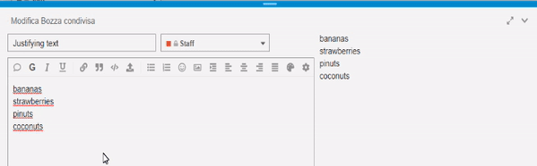

I just installed the plugin on the v2.2.0.beta7 and i have a problem: line spacing between paragraphs collapse when using text formatting: [right], [left], [center], [justify]

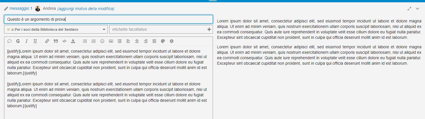

See the following example:
The preview on the right window is correct. But then… see next post

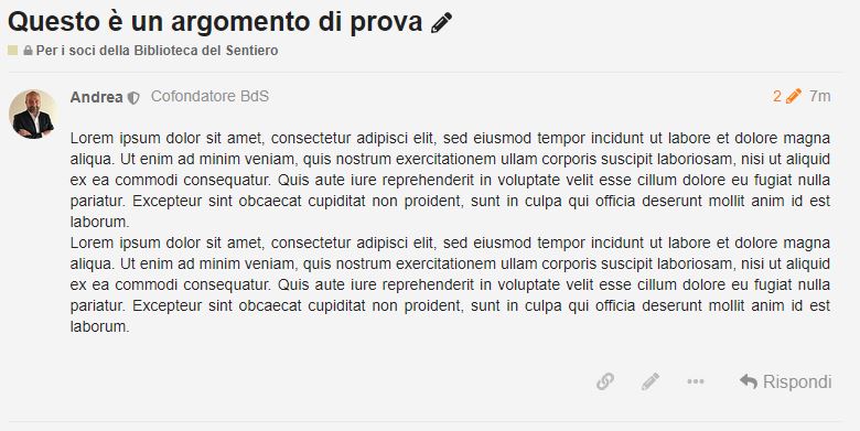

After Reply, the text appear correctly first, but after 1-2 seconds the line spacing between the two paragraphs collapses.
Thanks for the feedback, I pushed a fix. Let me know if it works well

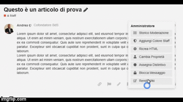

I found another bug. After justifying the text there is an additional line spacing. I’m working with V2.2.0.beta8.
The behaviour is different from the preview and the cooked post (on preview, it adds the <p> tags for each bbcodes, not on cooked), I don’t really know where it comes from, I don’t know if it’s something I can fix on my part
edit : wait I have an idea, I can fix it in a few hours
Hi Steven, if I put only one [right] in the first line and a [/right] at the end of the last line, it works correctly.
I did a little upgrade to prevent this different behaviour between preview and cooked post. I should have thought about that before :man_facepalming:
I’ll check the source of the bbcodes later, maybe I can do something better than a css fix, but it should be good for now

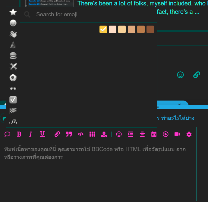

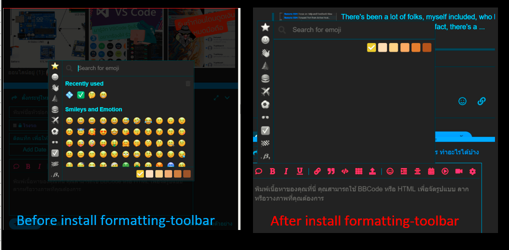

Я установил его и запустил, но ничего не произошло. Обновил веб-страницу — всё равно ничего. Я активировал кнопку цвета, но тоже безрезультатно.
На какой версии Discourse вы работаете?
Я проверю как можно скорее, но, похоже, нет коммита в Discourse, который мог бы нарушить работу плагина.
Только что проверил, у меня всё в порядке.
Какой у вас плагин?
Вы добавляете шестнадцатеричный код цвета в bbcode? Например: [color=#ff3300]Текст[/color]
Установлено
2.4.0.beta4
(8adec48b33)
Странно, панель форматирования, похоже, не активирована,
Но я должен был её активировать
