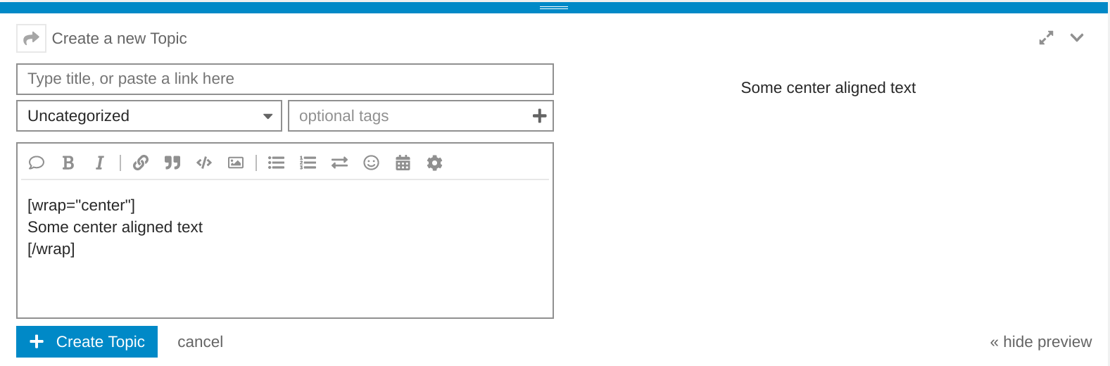

На момент создания этого компонента приходилось использовать HTML-теги <div>. Однако теперь в темах и компонентах можно использовать конструкцию [wrap="foo"][/wrap].
Подробнее об этом можно прочитать здесь:
Вот простой пример:
[wrap="center"]
Некоторый текст по центру
[/wrap]
После обработки поста это превратится в следующую разметку:
<div class="d-wrap" data-wrap="center">
  <p>Некоторый текст по центру</p>
</div>
Затем вы можете обратиться к этому элементу с помощью CSS-селектора атрибутов следующим образом:
[data-wrap="center"] {
  text-align: center;
И это отобразится примерно так как в предпросмотре редактора, так и в готовом посте:

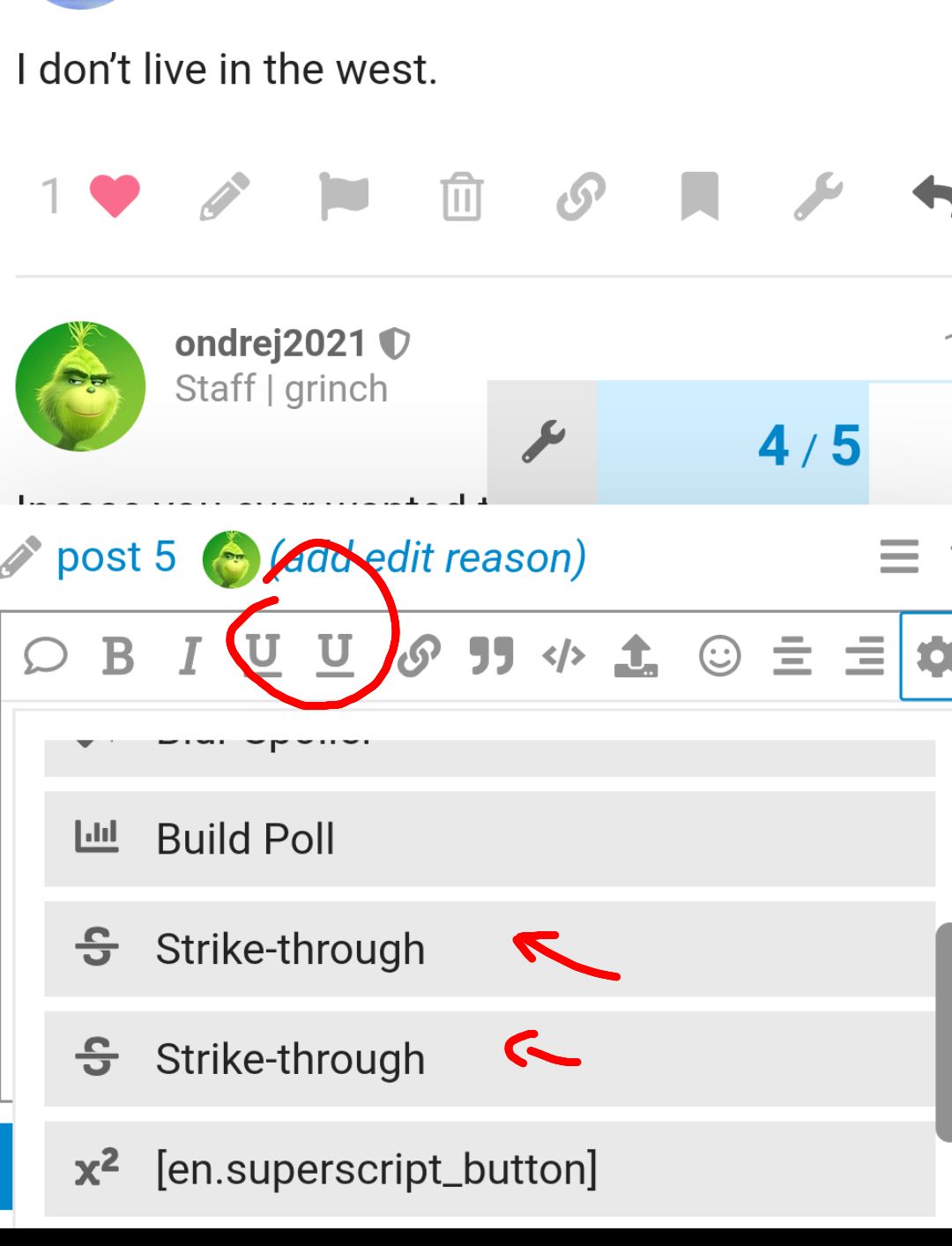

Привет,
Не понимаю, почему это происходит. Загрузил файл на днях. У меня последняя версия программы, по крайней мере, так она мне сообщает.
Спасибо.
Недавно я обновил версию, но она должна работать корректно. Я только что протестировал её на сайте с десктопной и мобильной версий.
Можете попробовать удалить компонент и установить его заново? На вашем форуме, похоже, возникли проблемы.
Или вы также используете плагин панели форматирования? Он может создавать двойные иконки.
Окей, спасибо. Я посмотрю и сделаю, как вы сказали. С днём рождения тоже :slight_smile:
Возможно ли скрыть некоторые значки?
Какие из них вы хотите скрыть? Я помогу вам это сделать.
Зачеркнутый, подстрочный, надстрочный Спасибо!
Самый простой способ — добавить эти строки CSS в вашу тему в разделе Общие > CSS
