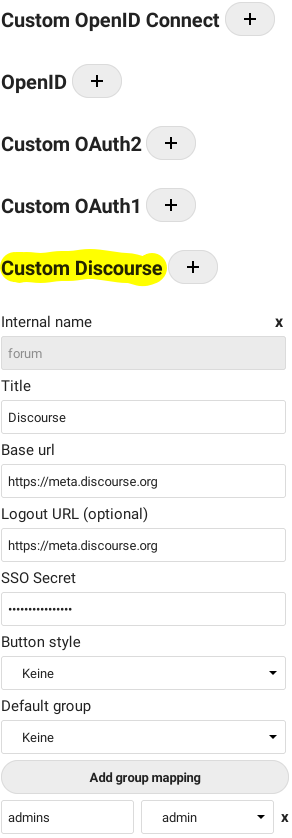

Come scritto nel mio post, hai bisogno della versione 4.10. Poi c’è un’opzione “Custom Discourse” nelle impostazioni di social login.

Grazie, Patrick! Ho reinstallato l’app e ora vedo l’opzione “Custom Discourse”. Non è ancora spiegata nella documentazione, motivo per cui pensavo non fosse cambiato nulla. Anche nella pagina https://apps.nextcloud.com/apps/sociallogin c’è un link a un link interrotto sul forum di supporto di nextcloud, quindi sto lottando per capire dove parlare di questa app con gli sviluppatori.

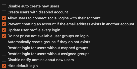

  • ci sono molte impostazioni dell’app. queste sembrano funzionare al meglio per la mia configurazione:
    • disable auto create new users = consente la creazione di nuovi utenti in Nextcloud se esistono in Discourse
    • create users with disabled account = non disabilitare gli utenti appena creati
    • allow users to connect social logins with their account = consente agli utenti esistenti di scegliere di accedere tramite Discourse (:warning: non sono riuscito a capire come impostare di default l’accesso tramite Discourse)
    • update user profile every login = sincronizza i gruppi di Discourse con i gruppi di Nextcloud ogni volta che accedono. (:warning: non sincronizza correttamente nome utente, nome, bio e altre informazioni del profilo)
    • do not prune not available user groups on login (:warning: non so cosa faccia ma è abilitato per impostazione predefinita. Sospetto che impedisca la rimozione dell’utente dai gruppi Nextcloud esistenti se non sono mappati da Discourse?)
    • automatically create groups if they do not exist = disabilitato perché crea alcuni nomi di gruppo brutti che replicano i gruppi desiderati (vedi sotto)
    • restrict login for users without mapped groups = disabilitato
    • restict login for users without assigned groups = disabilitato
    • disable notify admins about new users = disabilitato perché mi è utile vedere quando vengono creati nuovi utenti Nextcloud
    • hide default login = incoraggia gli utenti ad accedere tramite Discourse, sebbene sia ancora possibile accedere direttamente con il nome utente/email e password di Nextcloud.

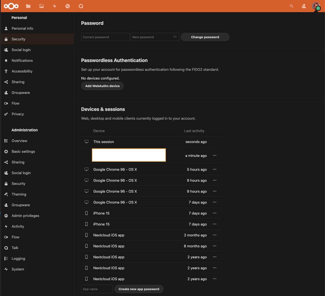

Non mi è del tutto chiaro cosa intendi per password del dispositivo. Ho guardato il link che hai fornito, ma gli screenshot delle preferenze utente in quella pagina non sono uguali alla mia istanza Nextcloud. Forse siamo su una versione diversa? Sono sulla 23.0.0, sul canale di aggiornamento stabile. :thinking: O forse c’è un’app che devo installare?

Lo screenshot sembra un po’ datato, ma ho una tabella molto simile (incluso il “pulsante per creare una nuova password specifica per il dispositivo”) quando apro /settings/user/security sulla mia istanza stabile di Nextcloud 23.0. Puoi pubblicare uno screenshot della tua pagina?
Non ci vorrà molto per correggere i miei utenti esistenti: ne ho solo pochi sul mio sito. Ma in termini di soluzione a lungo termine, replicabile e che funzioni per tutti coloro che cercano di utilizzare discourse come provider di autenticazione per nextcloud, sembra che abbia senso consentire un solo utente per indirizzo email e abbinarli automaticamente in base all’indirizzo email. Non dovrebbe essere necessario che gli utenti facciano nulla per far sì che ciò accada.
Ecco come appare la mia pagina /settings/user/security.
C’è un “Crea nuova password per app” proprio alla fine della pagina. Lì puoi creare nuove credenziali per, ad esempio, client desktop.
Ok, ha senso anche se il linguaggio è un po’ confuso. Penso di aver capito ora. Per i nuovi utenti che non hanno mai effettuato l’accesso diretto a nextcloud e desiderano installare l’app, devono utilizzare il pulsante Crea nuova password per app per crearne una nuova “password per app” da utilizzare. Idealmente, questa dovrebbe essere una password per dispositivo, ma non è obbligatorio.
