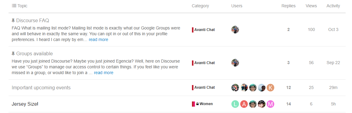

I run a discourse forum for my cycling team. And I find that pinned topics don’t really stand out much. I naturally find myself looking for some seperation or divider, bold titles on the threads, highlighting… something.
Currently aside from the little pin icon, they look exactly like standard topics which I find a little lack-luster.
Note the top two topics are pinned, but they’re listed just like everything else. I’d love to see simply a good, heavy divider between pinned topics and everything else but I’m open to other ideas. I just feel like right now they blend in to the mix and don’t call attention to themselves at all once they’re “read”.
Thoughts?
You can certainly apply whatever CSS you like to make that so via admin, customize.

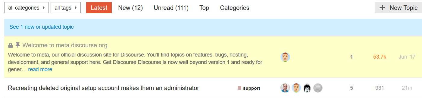

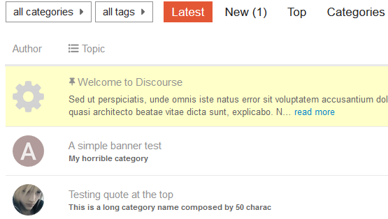

To highlight pinned topics on the latest page just add in your /admin/customize/themes:
.topic-list-item.pinned {
    background: #ffffc9;
You can of course customize with CSS the pinned topics as you prefer once you know the class to use

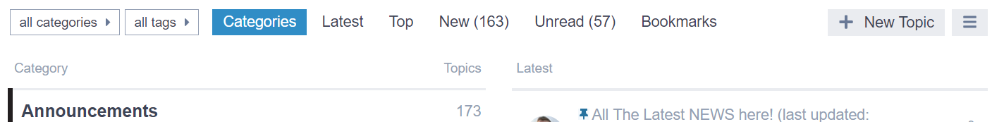

What would be the way to achieve the same for the pinned topics visible in the Category view (set to Category and Latest)?
There is no status class (.pinned) in this case. To target a pinned topic you need to use the id, eg

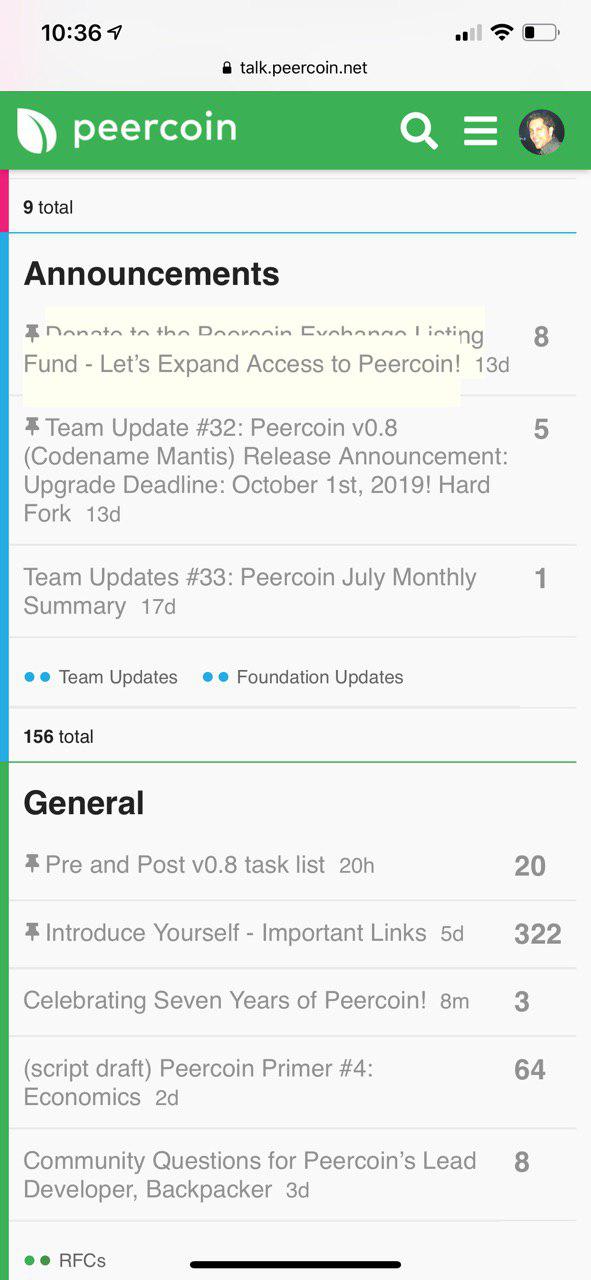

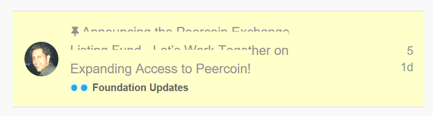

Привет, я попробовал это, но что-то пошло не так. Вот что у меня получилось…
Есть ли у кого-нибудь идея, почему заголовок темы перекрывается?
Это связано с тем, что мы добавляем много отступов к заголовкам, чтобы сделать их область клика больше. Вы можете немного изменить это, чтобы избежать наложения с
.topic-list .main-link a.title {
    padding: 6px 0;

Попробуйте следующее:
.latest-topic-list-item .main-link a.title {
    padding: 6px 0;
@dax Похоже, это сработало, по крайней мере, на рабочем столе в представлении категорий. В мобильной версии в представлении категорий проблема всё ещё сохраняется…

Попробуйте использовать
.mobile-view .topic-list .main-link a.title {
    padding: 3px 0;

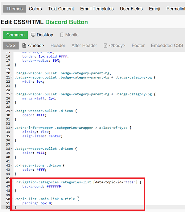

Вы читали это?
Вам также нужно добавить
[data-topic-id="9582"] {
    background: #fffff0;
Да, но мне не очень понравилось, что выделена вся тема целиком, включая все сообщения. Я пытался выделить только заголовок темы в категории и при последнем просмотре, но не саму тему. Если другого способа нет, то я так и сделаю.
Кстати, тот мобильный код, похоже, решил проблему.
