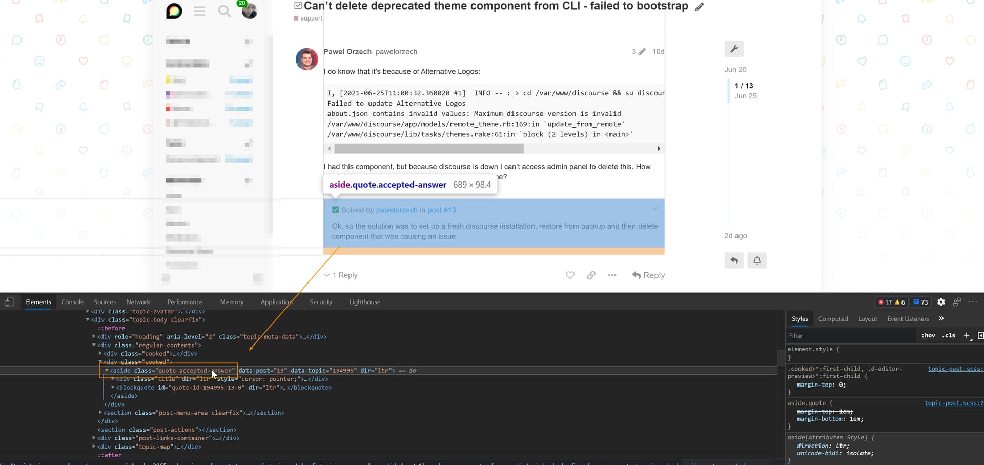

Je pense qu’à un moment donné, la classe .accepted-answer a été supprimée de ce div. Est-il possible de la réajouter afin que nous puissions styliser différemment le message de la réponse acceptée ?
Dans un autre sujet, @awesomerobot a indiqué que cette classe avait été ajoutée à la citation dans le premier message. Mais je n’ai pas pu la trouver pour le corps du message :
Oui, dans la citation du premier message, elle y est. Mais je parle du corps du message qui contient la réponse.

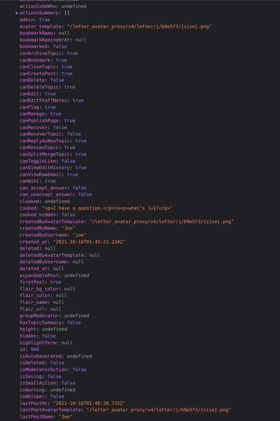

Lorsque le callback est déclenché, Discourse lui transmet les attributs du message. Vous pouvez donc, par exemple, faire quelque chose comme ceci.
api.addPostClassesCallback((attrs) => {
console.log(attrs);
Si vous vérifiez la console, vous verrez qu’elle affiche les attributs de chaque message.
Ce ne sont là que des exemples ; il y en a davantage.
Heureusement pour vous, lorsqu’un message est marqué comme solution, Discourse en garde une trace et l’ajoute aux attributs du message. La propriété s’appelle accepted_answer.
Il vous suffit donc de vérifier si cela est vrai et d’ajouter votre classe personnalisée si c’est le cas. Comme ceci :
if (attrs.accepted_answer) return ["topic-solution"];
