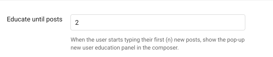

Ich habe eine Frage zu dieser Änderung. Ich habe das Gefühl, mir fehlt etwas oder ich habe beim Testen missverstanden, wie das funktionieren soll.
Meine Erwartung war, dass der Bildungsbanner bei den ersten Beiträgen erscheint, wobei die Anzahl durch die Site-Einstellung educate_until_posts gesteuert wird. Standardmäßig beträgt dieser Wert 2.
Zum Testen habe ich ihn nur zur Sicherheit auf 5 geändert. Allerdings hat mein Testnutzer die Bildungsmitteilung nur einmal gesehen.

Wow, was für ein kleiner Abgrund. Ich glaube, die Verwirrung rührt zu Recht von der fehlenden Aktualisierung des Einstellungsnamens (educate_until_posts) her, denn, soweit ich weiß, scheint es in PR#400074 das Ziel zu sein, dass die Benachrichtigung nur einmal und nie wieder angezeigt wird, unabhängig von einer Anzahl.
Die Einstellung bedeutet also nicht mehr *„Zeige die Nachricht für die ersten N Beiträge
Die Hauptmotivation hinter dieser Änderung war es, zu verhindern, dass die Bildungsnachricht immer wieder angezeigt wird. Doch nun, da ich dieses Thema gesehen habe, glaube ich, dass ich vielleicht etwas zu weit gegangen bin, da die Einstellung dadurch irrelevant wirkt, wenn die Nachricht nur einmal erscheint.
Ich werde mich noch einmal damit befassen und schauen, ob ich einen besseren Mittelweg finden kann. Sobald ich das getan habe, werde ich hier ein Update veröffentlichen.
