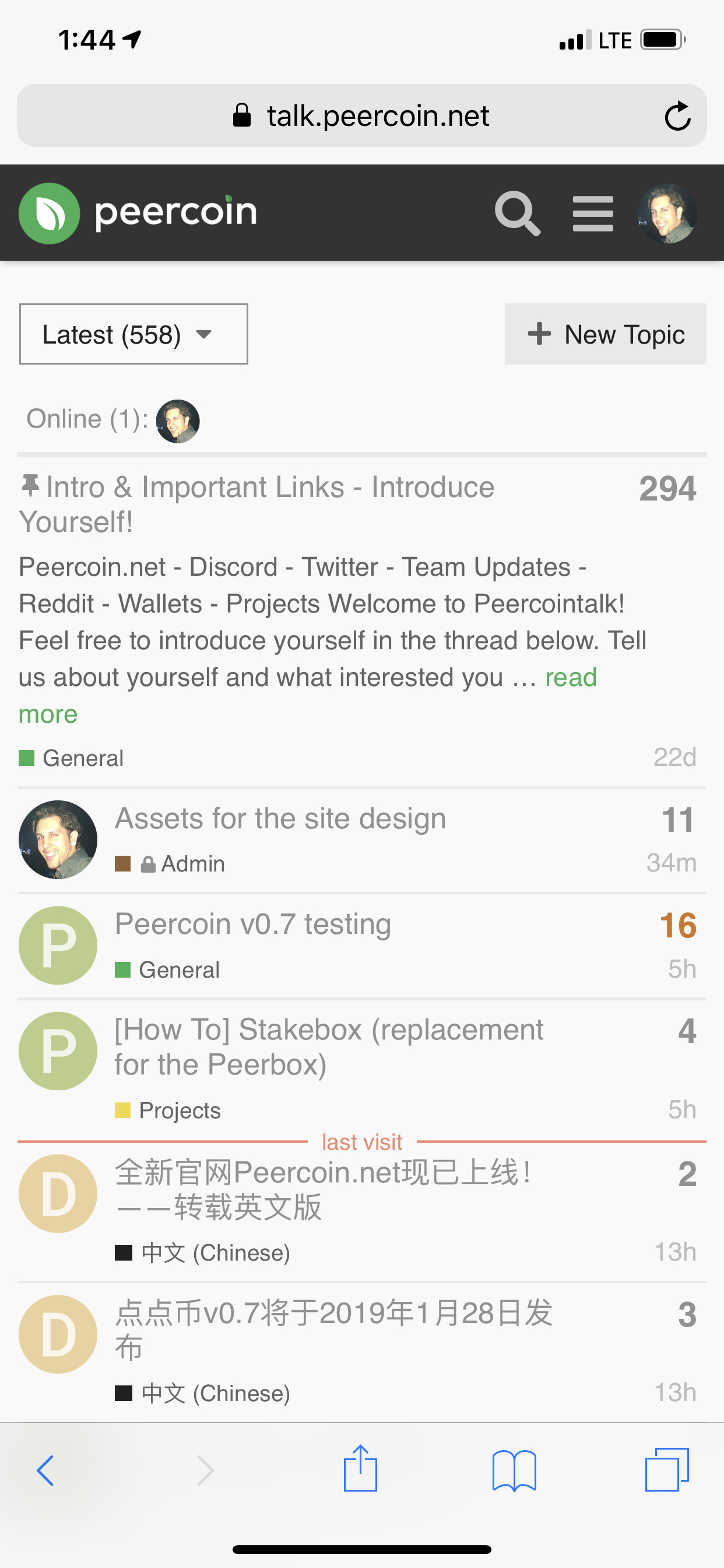

كيفية تغيير لون أيقونة الرأس؟
هذا هو شكل منتدانا حاليًا…
سنقوم بإعادة هيكلة مخطط الألوان الخاص بنا. سيكون الرأس باللون الأخضر مع شعار أبيض في الرأس.
أواجه صعوبة في معرفة كيفية تغيير ألوان أيقونة العدسة المكبرة وأيقونة قائمة الهامبرغر في الرأس. هما رماديان حاليًا، وهو ما سيبدو سيئًا جدًا فوق رأس أخضر. كما أن الأيقونات البيضاء ستتناسب مع شعار الرأس الجديد.
لقد بحثت في قائمة المظهر ورأيت خيارًا يُسمى “الرئيسي للرأس”، والذي يذكر في وصفه أنه يغير النصوص والأيقونات في رأس الموقع. ومع ذلك، فقد قمت بالفعل بتعيينه على الأبيض ولم يتغير شيء. هل توجد طريقة أخرى لتغيير لون هاتين الأيقونتين؟

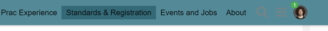

مرحبًا، لقد حدث تغيير منذ اقتراحك. لست متأكدًا من السبب، لكن هذا لا يعمل معي أيضًا. يبدو ملف CSS كالتالي:
    .custom-header-links a:hover {
    background-color:#346A77;
    .d-header-icons .d-icon {
       color: black;
    .d-header-icons .d-icon:hover {
       background-color: #346A77;
       color: red;
تبدو الأيقونات وتأثير التحويم (hover) كما يلي—بغض النظر عن اللون الذي أختاره للأيقونات أو للتحويم، لا يبدو له أي تأثير:
عند فحص العنصر، يظهر أن النمط موجود، لكنه لا ينطبق لسبب ما. هل لديك أي أفكار؟
