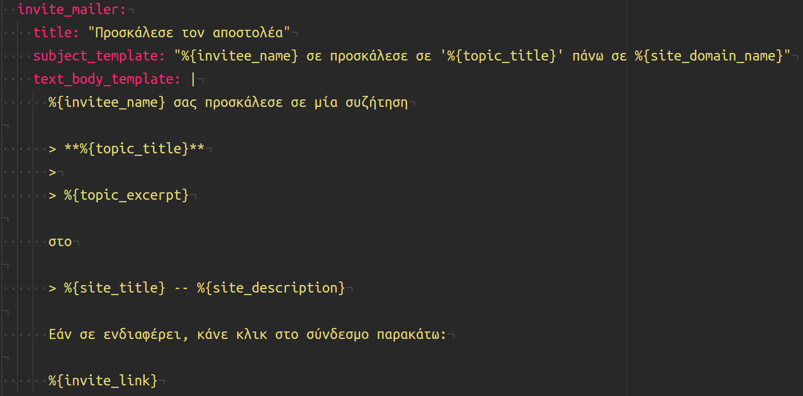

Я пытаюсь установить Discourse и использовать его на своём родном языке (греческом), но в файле перевода есть ошибки, которые я хотел бы исправить. Самые серьёзные ошибки, которые я не могу исправить, — это имена переменных (например, та, что используется в приветственном сообщении), которые были переведены на мой язык, и теперь приветственное сообщение (и не только оно) отображается с ошибками.
Пример:
Как исправить ошибки перевода в целом?

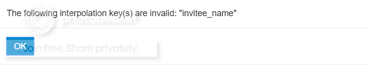

Если я попробую заменить любую переменную на её исходное название на английском, я получу следующее сообщение об ошибке:
That is because the keys have to be in English (the values in {}).

It is in the screenshot in the first post. Those substitution words should not be translated.
I was requesting for the translation keys for the translation not the interpolation keys. Anyway I think I’ll just write a script to find all the broken translations.
Ok I’ve added a test to check for translated interpolation keys in our translation files whenever we pull down new translations
https://github.com/discourse/discourse/commit/b9fbc95ef42c3aa722a8dd7e29ddbf5dab83899c
All the broken translations have been fixed on Transifex as well.

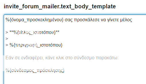

I did the upgrade and although some keys seem to be fixed, “invite_forum_mailer.text_body_template” still have translated variables. Can you check that please?
Which branch of DIscourse are you on?
I don’t know… how do i check that?
My version is v1.9.0.beta2 +86
version: tests-passed
Hmm I’m pretty sure the interpolation keys have been corrected. Maybe try rebuilding again?
I rebuilded again but this template still has a problem…
