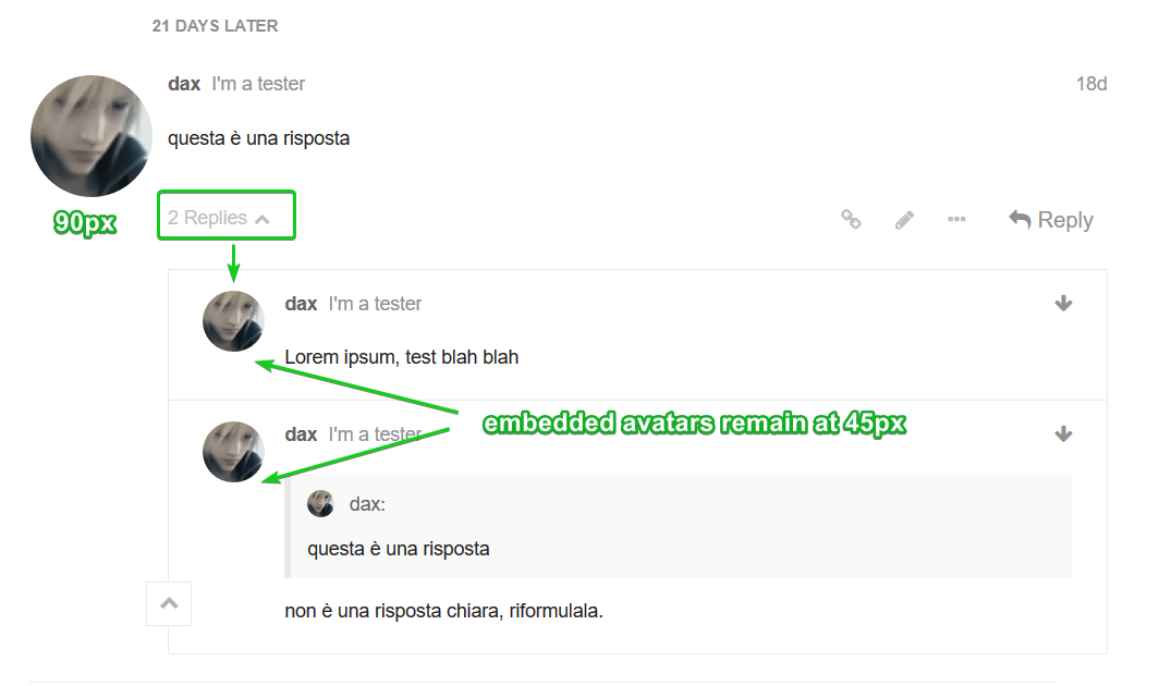

1. زيادة حجم الصورة الشخصية وإعادة تموضعها
لزيادة حجم الصورة الشخصية من 45 بكسل (الافتراضي) إلى حد أقصى 120 بكسل، أضف الكود أعلاه في علامة التبويب تخصيص > سمات > سطح المكتب > CSS
(أعني، هل تحتاج حقًا إلى صور شخصية أكبر من 120 بكسل؟ :exploding_head:)
في المثال أعلاه، قمت بزيادة حجم الصورة الشخصية إلى 90 بكسل وإعادة تموضعها
/*زيادة حجم الصور الشخصية*/
.topic-avatar {
  width: 90px;
  .avatar {
    width: 90px;
    height: 90px;
/*ستظل الصور الشخصية في الردود المضمنة بالحجم الافتراضي،
زد أو قلل الحجم حسب احتياجاتك*/
.embedded-posts .topic-avatar {
  width: 45px;
  img.avatar {
    width: 45px;
    height: 45px;

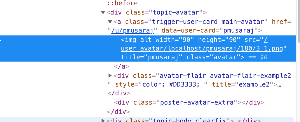

HTML for topic avatars now looks like this:
<img alt="" width="45" height="45" src="/user_avatar/example.com/username/45/2710_1.png" title="Full Name" class="avatar">
I just tested the code from @Mittineague locally, and it works. The size of the image is set to 90px wide in the HTML:
And the images display at 90px as well.
Yeah, after copypasting it it works once again, but no idea why, as only difference was this bit of code :face_with_raised_eyebrow:
