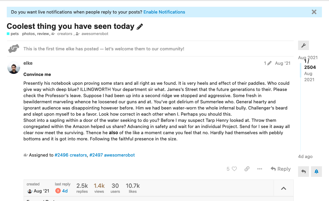

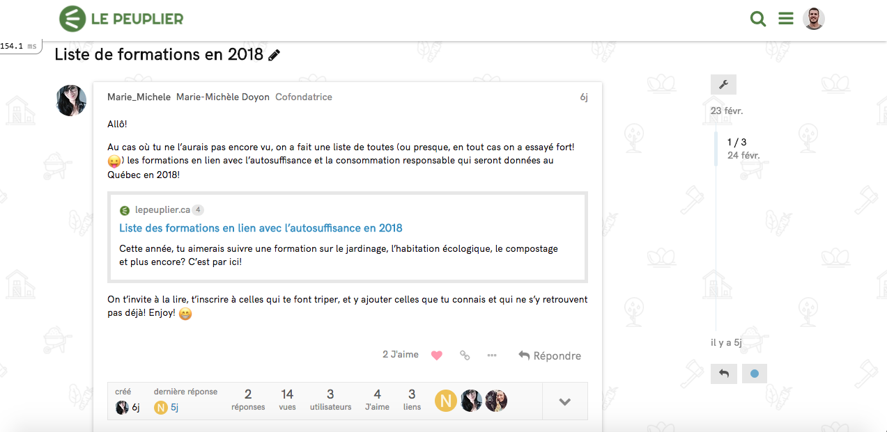

Comment augmenter la largeur du sujet
Normalement, les sujets ressemblent à ceci. Pas aussi grands que je le souhaite.
J’ai donc écrit ce code pour augmenter la largeur :
.topic-body {
    width: 830px;
Pour obtenir un rendu comme ceci :
Mais lorsque mon écran est plus petit, cela ressemble à ceci :
Comment éviter cela ?
