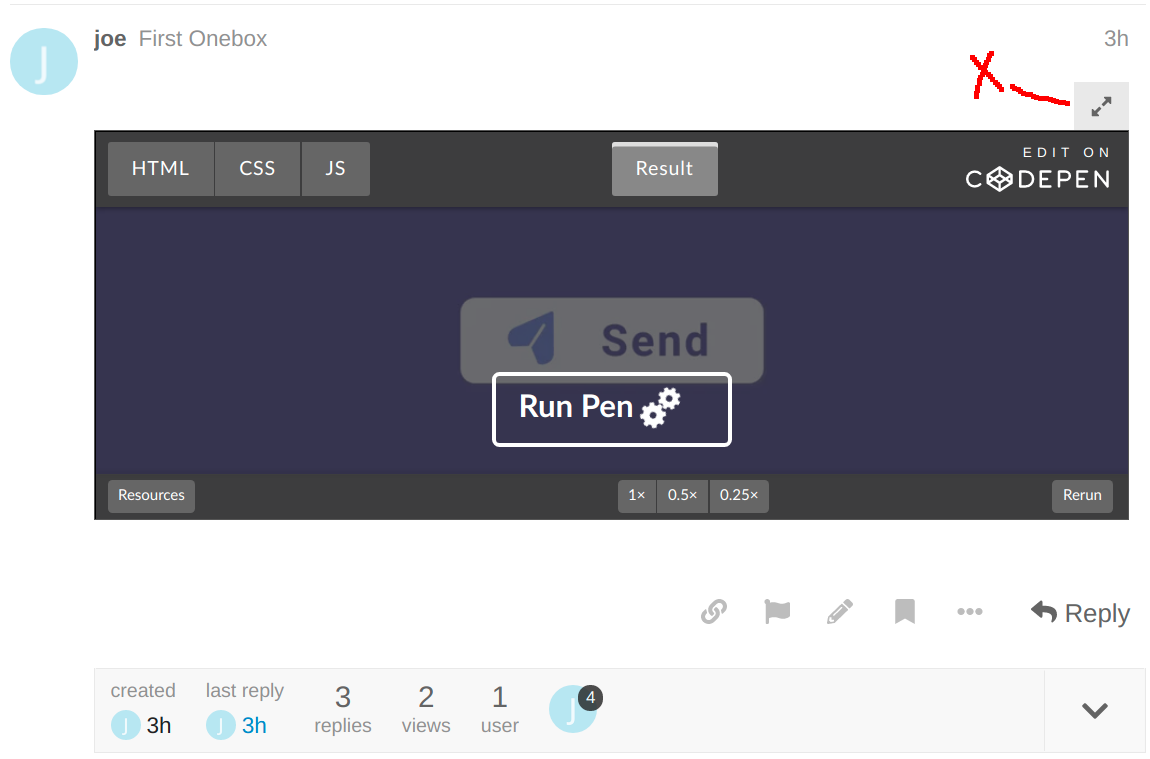

This component adds an “expand” button on top of the iframes you enable it on.
Clicking the button will open the iframe in fullscreen in a lightbox.
Clicking either the dark area around the iframe or the x at the top right corner closes the lightbox. The same way it works for default image lightboxes.

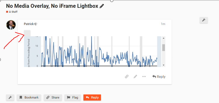

@Johani is this component still functional? If so, any thoughts on why I am not getting the pop-out diagonal-arrows in the upper-right, but rather a blank/dead box?
Here is what I’ve tried:
  • Updated themes/components.
  • Made sure src links were white-listed in the component and the Discourse settings.
  • Tried a few different links, including Google Maps.
  • Tried several scenarios with the Media Overlay on/off + Lightbox alone on/off.
Below are some screenshots.
Thx!
-Patrick

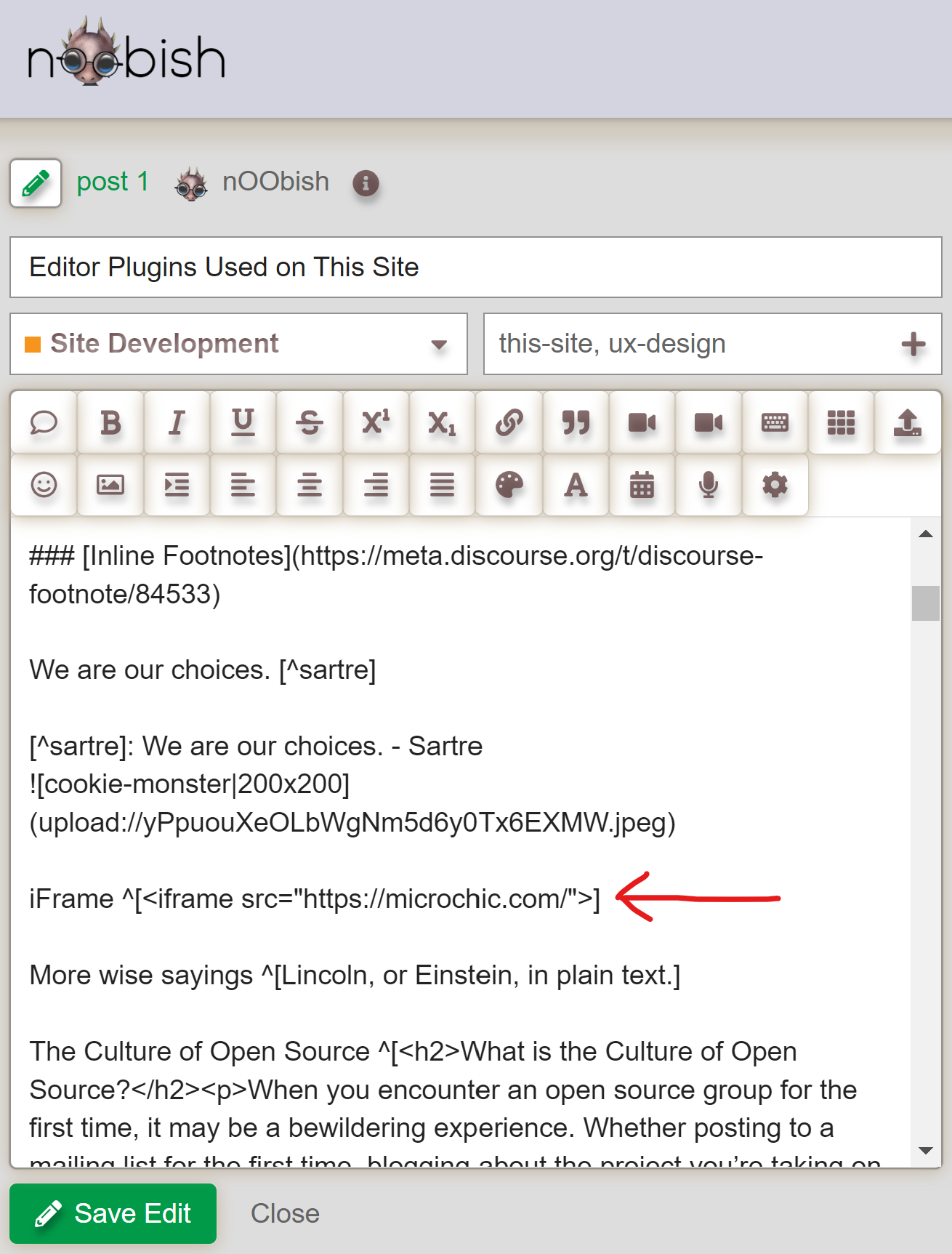

Вот один из способов вставки iFrame Lightbox внутрь кликабельного элемента встроенного текста…
Плагин Discourse Footnotes принимает как HTML, так и Markdown внутри всплывающих сносок.
Например, этот код…
… генерирует эту кликабельную всплывающую сноску, содержащую мини-iFrame с кнопкой Развернуть содержимое в правом верхнем углу…
Чтобы это работало, я в настройках сайта включил опции включить сноски Markdown и отображать сноски внутри текста
Затем я добавил доменное имя этого сайта (microchic.com) в список разрешённых iFrame в настройках сайта…
… а также в список доменов-источников iFrame в настройках плагина iFrame Lightbox…
Вы можете проверить это в реальном времени здесь…

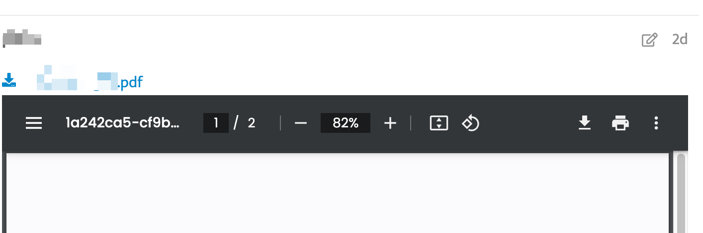

Я использую это с предпросмотром PDF: Inline PDF Previews - #116 by Alon1
Ожидаю, что над PDF появятся стрелки для разворачивания
Но они просто не отображаются
Можете попробовать эту ветку вместо неё?
URL: https://github.com/Arkshine/discourse-iframe-lightboxes
Ветка: improve-compatibility
Если раньше всё работало, вам просто повезло!
Оба TC используют один и тот же API для оформления поста, поэтому порядок их установки имеет значение. Кроме того, источник iframe устанавливается динамически после загрузки PDF-файла и может быть недоступен сразу в этом TC IFrame Lightboxes.
Внесённые мной изменения сводятся к следующему:
  • Поиск элементов iframe в следующем цикле выполнения, чтобы гарантировать их доступность
  • Ожидание загрузки iframe для получения URL источника
Дайте знать, если теперь всё работает лучше. :+1:
