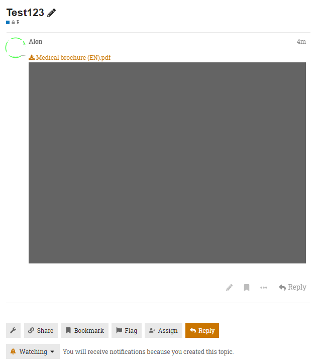

Хм, не совсем понятно, почему вы не видите PDF-файл, но у меня на вашем сайте всё работает нормально здесь. У вас в браузере(ах) активированы какие-либо плагины или блокировщики рекламы?
У меня тоже работает отлично, даже с защищёнными медиафайлами
На iPad? Я так не думаю. Тогда проблема, скорее всего, в самом Safari. А DiscourseHub — это просто ещё один Safari.
В любом случае — это сломано, если не работает во всех поддерживаемых браузерах и на всех устройствах. Но, должно быть, происходит что-то странное, и я не знаю, виновата ли Apple или сам компонент.
Я бы винил DiscourseHub, потому что я вижу только серый квадрат. Но если использовать сам Safari, я вижу только первую страницу, больше ничего, и я также не вижу там панель инструментов.
На Safari/iPad я вижу только чистую красивую первую страницу.
Ах, я понял. Я тоже могу воспроизвести это на своём iPad — во всех браузерах отображается только первая страница PDF.

Вот что я вижу в браузерах Edge и Chrome для настольных ПК (в обоих браузерах не установлены плагины)
Источник, похоже, представляет собой пустой фрейм:

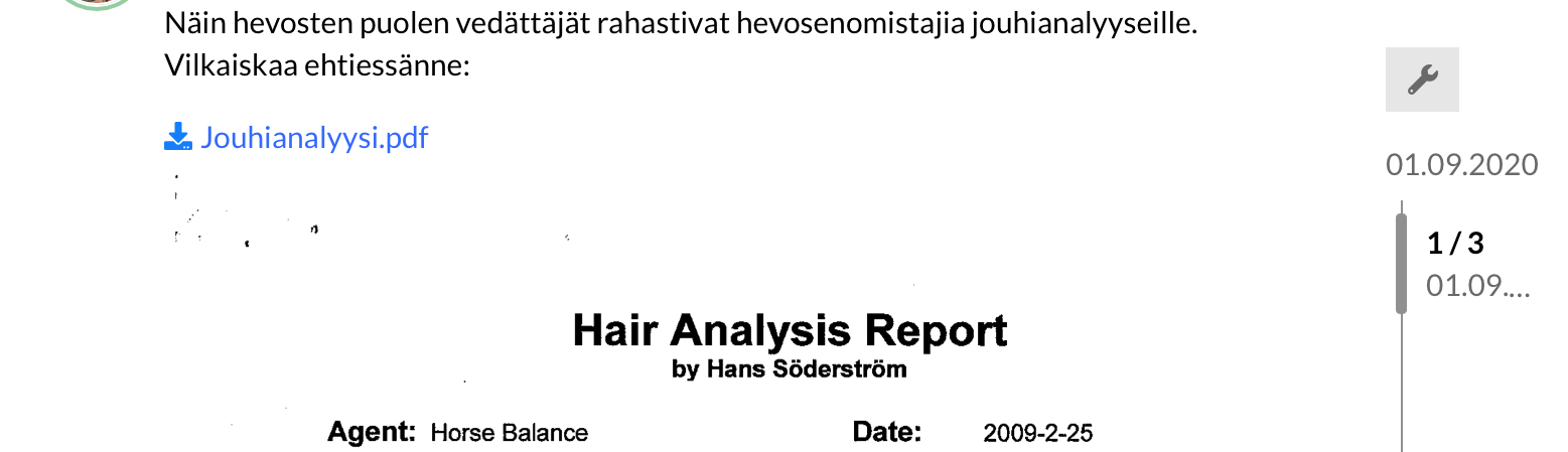

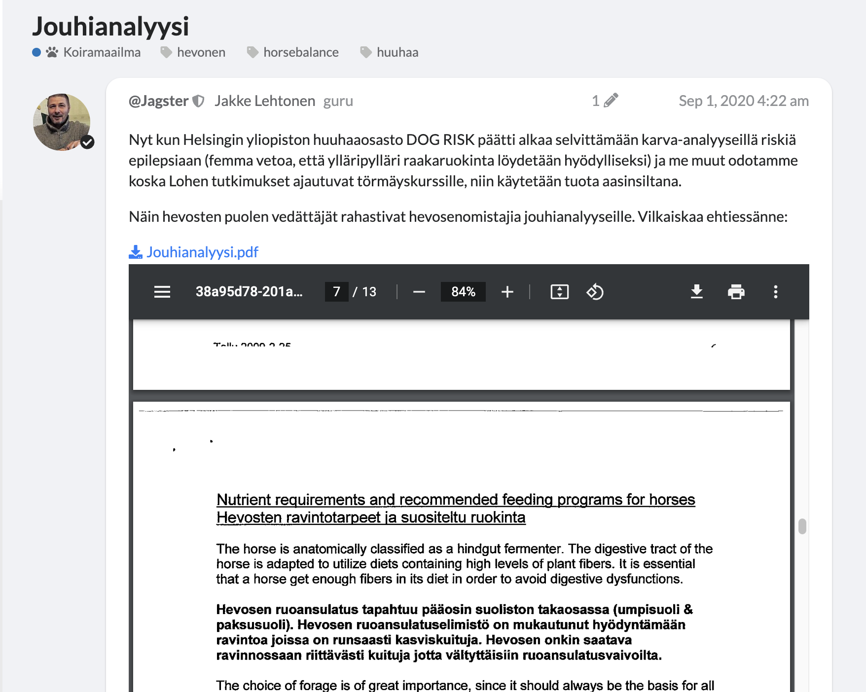

Для меня компонент темы работает так, как заявлено. Я использую его постоянно и очень ценю его.
  • На моем MacBook Pro и в Chrome я вижу предварительный просмотр PDF точно так же, как на скриншоте в оригинальном посте.
  • На моем iPhone, в Chrome и Safari я вижу ссылку на PDF без предварительного просмотра, точно так же, как описывает автор оригинального поста.

Давайте проведу тест здесь. Временно включил плагин. У меня работает? А у вас? (редактирование: после тестирования удалил компонент темы — подтверждено, что работает у меня и у @Alon1)
sample-pdf-with-images.pdf (3,8 МБ)
Отлично! Эта ошибка может помочь другим точно определить источник проблемы на вашем сайте.
да!
