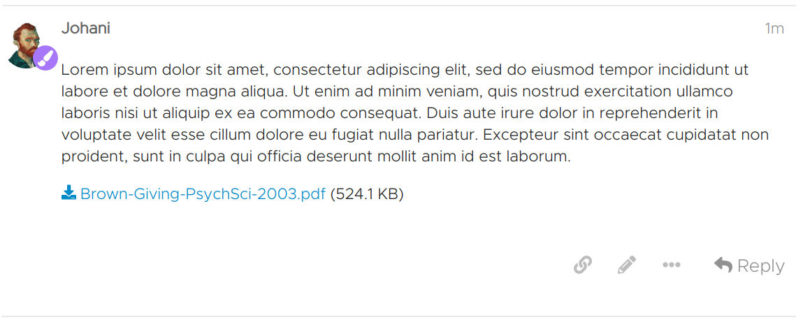

:discourse2: Краткое описание Встроенные превью PDF — это компонент темы, работающий только на настольных компьютерах, который позволяет создавать превью для вложений в формате PDF.
:eyeglasses: Предпросмотр Предпросмотр в конструкторе тем Discourse (только для настольных компьютеров)

Возможности
до
после
Как упоминалось выше, этот компонент работает только на настольных компьютерах. Показывать превью на мобильных устройствах практически бессмысленно, поскольку всё будет слишком маленьким и очень трудным для чтения.
Этот компонент использует нативную реализацию браузера для отображения PDF-файлов, поэтому результаты могут отличаться в разных браузерах.

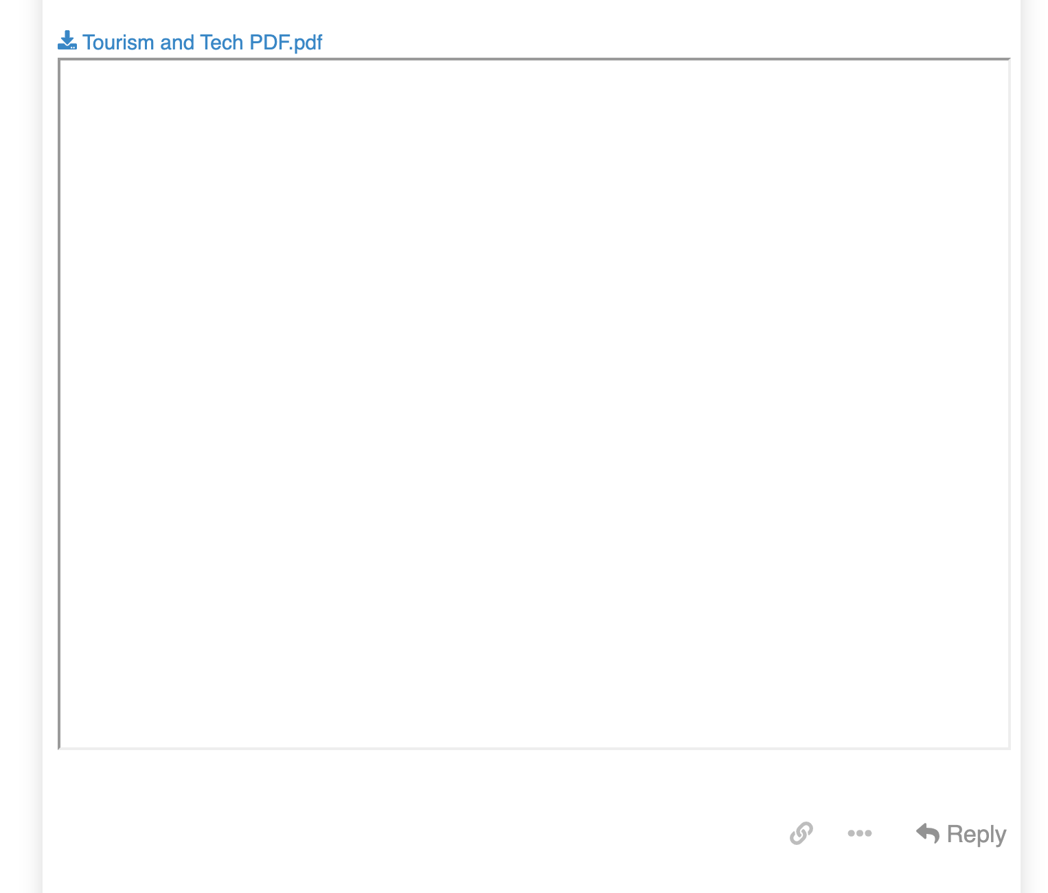

Я размещаю свои загрузки и изображения на S3, но предпросмотр блокируется ошибкой «CORS policy: No ‘Access-Control-Allow-Origin’ header is present».
Ниже приведено сообщение из консоли Chrome:
Access to fetch at 'https://travelmassive-discourse-cdn.s3.dualstack.us-west-1.amazonaws.com/original/2X/b/b578f6364592121964e6a2fd4969e5c1222bd909.pdf' (redirected from 'https://lounge.travelmassive.com/uploads/short-url/pTnA3r043WfhDK8HSdPQrtNn8Lf.pdf') from origin 'https://lounge.travelmassive.com' has been blocked by CORS policy: No 'Access-Control-Allow-Origin' header is present on the requested resource. If an opaque response serves your needs, set the request's mode to 'no-cors' to fetch the resource with CORS disabled.
Обновление
Мне удалось решить эту проблему, добавив следующую политику CORS в конфигурацию моего ведра S3.

Я использую Safari на MacOS Catalina, и у меня ничего не отключает отображение PDF в браузере — например, http://www.orimi.com/pdf-test.pdf открывается нормально. Но при просмотре предварительного просмотра в theme-creator я всё ещё получаю окно/сообщение «Блокировка плагина».
Настройки для конкретного сайта в предпочтениях Safari ничем не отличаются от настроек для других сайтов.
Случается ли это у кого-то ещё?
У меня всё ещё не работает в Safari на macOS Big Sur. Никаких специальных настроек для плагинов блога, и другие PDF-файлы отображаются в браузере.
В веб-инспекторе Safari при загрузке страницы предпросмотра в theme-creator появляются следующие сообщения об ошибках:
Неизвестная директива Content-Security-Policy 'worker-src'.
Загрузка blob:https://theme-creator.discourse.org/7b9b62c7-e782-4080-a521-04e3b06aa142 отклонена, так как она не указана в директиве object-src политики безопасности контента.

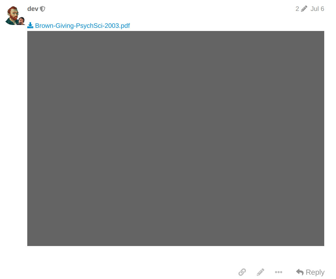

На моём сайте это перестало работать. Вместо предварительного просмотра PDF появляется большой чёрный прямоугольник:
Отключение плагинов через безопасный режим ничего не меняет, как и удаление всех остальных компонентов темы.
Это произошло после переноса загрузки изображений и файлов в S3, что может быть причиной проблемы. Надеюсь, что нет, потому что вернуть их обратно будет непросто!
Я в тупике. Жаль, ведь это отличный компонент. Есть какие-нибудь предложения?
Я наблюдаю то же поведение при включённой загрузке в S3.

Я наблюдаю такое же поведение на чистой установке Discourse и с новым вложением PDF.
Спасибо, @Benjamin_D. Оказывается, у меня не включена защищённая загрузка файлов, но все мои ссылки выглядят нормально и работают, например эта:
The HiNZ eHealth Forum - trusted online digital health discussion
Так что я в тупике — особенно непонятно, почему это работает на двух форумах, которые я веду, а на третьем нет. Единственное отличие — использование S3. И то, что у вас это работает с S3. Я действительно в замешательстве.
После обновления до последней версии Discourse вложения PDF больше не отображаются. В чём может быть проблема?
Это может быть конфликт с другим компонентом или темой. У меня всё работает как ожидалось. Начните с отключения других компонентов и попробуйте использовать тему по умолчанию, если у вас установлена другая. То же самое касается плагинов.
Хорошо — я добился прогресса. Отключение загрузки в S3 решает проблему для новых загрузок. Но в этом случае у меня остаётся хаос с S3 и локальным хранилищем!
Возможно, дело в том, что я не использую функцию CDN (CloudFront), которая вызывает раздражающие ошибки на странице администратора. Попробую настроить её и посмотрю, поможет ли это.
позже — нет, CDN ничего не меняет.
гораздо позже — успешно удалил загрузки через S3 (с немалым трудом), так что теперь всё в порядке.
