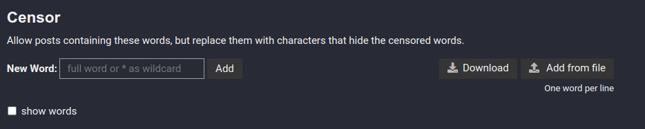

We do have a censoring mechanism, but it’s based on words.
Your best bet would be to write your own plugin ![]()

censored pattern = \d{3}-\d{4}|[\w+\-.]+@[a-z\d\-]+(\.[a-z\d\-]+)*\.[a-z]+
will censor xxx-yyyy phone numbers and email addresses.
Does the above pattern work for anyone else? I tried entering it and got a “Sorry, an error has occurred.” alert. Even with just \d{3}-\d{4} and regular expressions turned on, it doesn’t block 123-1234 in a post. Was there a change, or am I doing something wrong? Thanks!

Navigate to /Admin/logs/watched words
I think you also need to enable the option regex for watched words in the settings.
Doesn´t aceept the expression, to long, error says maximum 50 signs. I tried to enter it in censuring
I’d like to express my support to anyone who could fix this “issue” too: previously the official RFC 5322 (426 characters) could be entered to hide any email address. Now it’s only 50 characaters max.

Кажется, мы недавно увеличили лимит здесь с 50 до 100 символов. Кто-нибудь ещё это помнит?
Не знаю, изменилось ли что-то с января, но при включённой настройке enable markdown linkify это работает лишь наполовину.
Регулярное выражение отлично справляется с цензурой текста, но адрес электронной почты сначала парсится и преобразуется в ссылку mailto, из-за чего он оказывается раскрытым в HTML.

Как это сделать? Я нигде не смог найти опцию для включения регулярных выражений — если я всё же попробую их использовать, ничего не работает.
Название настройки — регулярные выражения отслеживаемых слов ![]()
