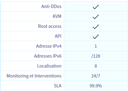

@Canapin, vous trouverez ci-dessous ma configuration :
Modèle : VPS vps2020-value-1-2-40
Vps avec distribution Linux
Démarrage : LOCAL
OS / Distribution : Ubuntu 22.04
Zone : Région OpenStack : os-sbg8*
Mémoire 2GO SSD NVMe
Stockage 40GO
Je n’ai pas pris l’option cPanel & Plesk
