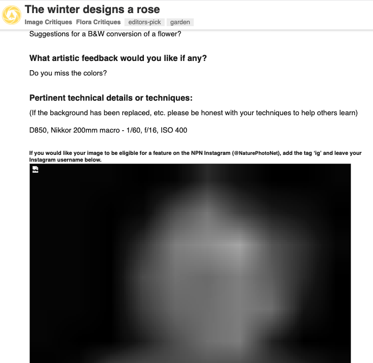

Nelle ultime build di Discourse, ora carichiamo in modo lazy le immagini di grandi dimensioni: non sono necessari componenti o plugin aggiuntivi. Se scorri davvero velocemente, vedrai una versione sfocata a bassa risoluzione di un’immagine grande come segnaposto. Assomiglierà a questa:
Dettagli tecnici: generiamo un’immagine molto, molto piccola di 10x10 pixel a 32 colori e la memorizziamo come data URI nel post, che il browser ridimensiona alla dimensione corretta: il risultato è di circa 300 byte.

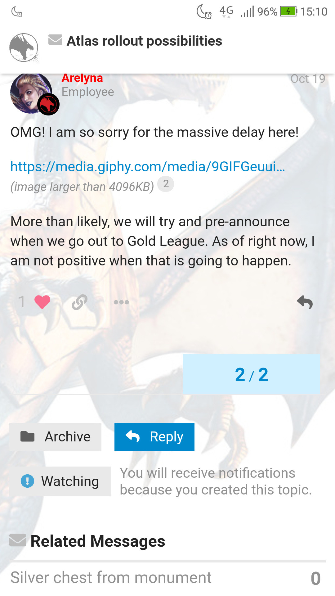

I mean, previously, image greater than 4MB isn’t loaded properly (using mobile to access)
-edit-
That is completely unrelated. Max allowed image size is controlled in site settings. We already lightbox and thumbnail all images that are posted above a certain size. This is about topics with dozens or hundreds of images in them, not the size of any single image.

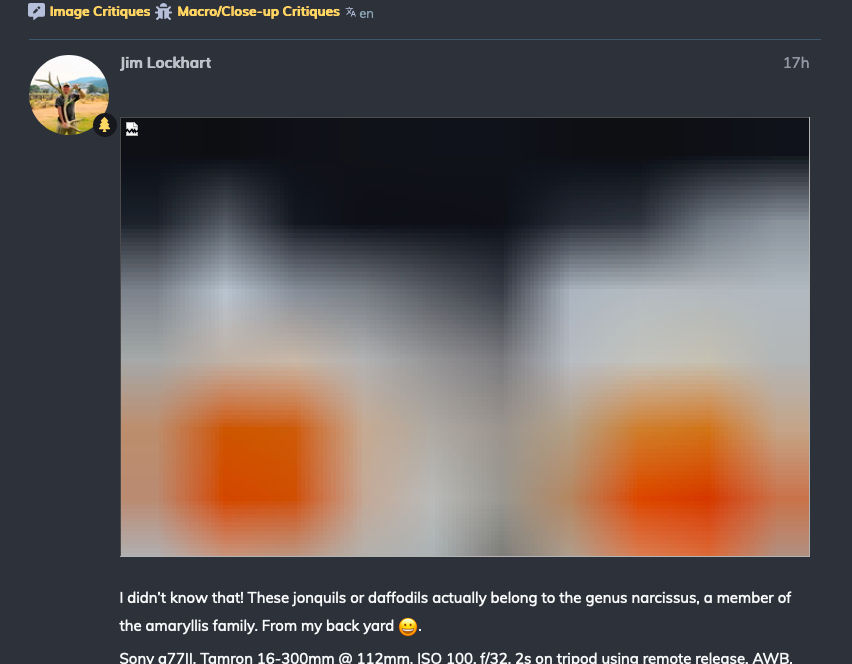

Ultimamente ho sempre più problemi con il caricamento differito (lazy load); vedo questo errore almeno una volta al giorno. È difficile da riprodurre, ma sono curioso di sapere se c’è qualcosa che posso fare per diagnosticarlo quando si verifica. L’unica cosa correlata nei log è questa:
Uncaught [object Object]
Url: https://community.naturephotographers.network/assets/ember_jquery-57d09ec67e9e407d9b0d42aa1fefd1a470c45310d953b07793a3ca8adc6ec599.js
Line: 1
Column: 267440
Window Location: https://community.naturephotographers.network/t/twin-cuties/12785
Hai lo stesso problema con temi e plugin disabilitati? Hai provato in modalità provvisoria?
È molto difficile riprodurre il problema. Sono entrato in modalità provvisoria e ho dovuto sfogliare circa 30 argomenti prima di trovare quello che non funzionava. Questa volta non ci sono errori correlati nei log. Sto cercando di evitare i tempi di inattività necessari per testare ogni plugin, ecco perché spero che ci possano essere alcuni indizi altrove per capire quale sia il colpevole. Grazie, Jeff.
