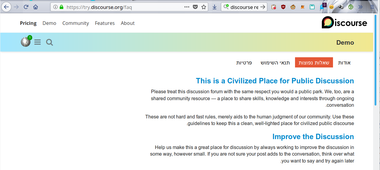

Hey,
So the issue is that user interface language should not effect how language is displayed.
If you are reading a thread for example in English, but in a RTL language, the English should be aligned to the left, regardless to the interface.
Same goes for reading an RTL language in an English interface.
The is the expected behaviour in all RTL sites.
To give you the idea, I am attaching here an image of the FAQ when viewed from the Hebrew interface.
For sites that have enabled the support mixed text direction setting, the text direction of posts will be set based on the language used in the post. See Supporting mixed text directions for more details. This setting is not enabled on try.discourse.org.
Your screenshot brings up a good point though. the FAQ, Terms of Service, and Privacy pages are not regular Discourse posts, so they do not get their direction set correctly even if the support mixed text direction setting is enabled.

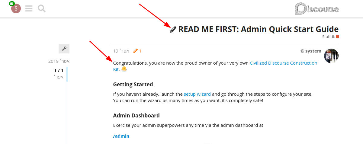

При тестировании сейчас я обнаружил, что направление текста заголовков больше не устанавливается корректно. Раньше это работало:
Интересно, что была исправлена старая проблема, из-за которой направление текста для страниц «Часто задаваемые вопросы», «Условия использования» и «Конфиденциальность» устанавливалось некорректно:
Когда я тестировал это в 2018 году, текст в приведённом выше блоке отображался бы неправильно справа налево (RTL) на основе локали сайта.
