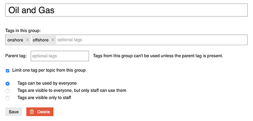

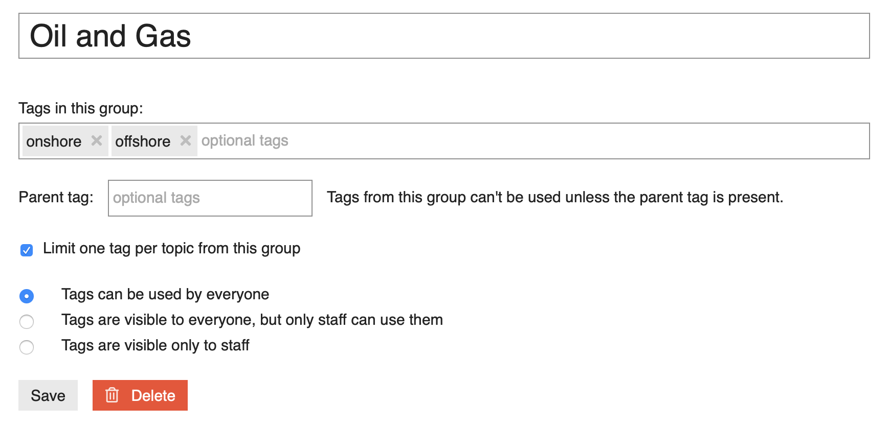

  1. 「Oil and Gas」という名前のタググループ(/tag_groups にあります)を作成し、以下の設定を行います。

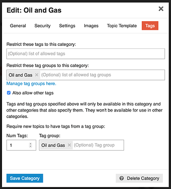

  2. 「Oil and Gas」のサブカテゴリに移動し、カテゴリ設定の「Tags」タブを開いて、以下のように設定します。
  3. これで、ユーザーが Oil and Gas タグなしで新しいトピックを投稿しようとすると、メッセージが表示されるようになります。
    また、サイトの設定に応じて、追加のタグを追加または作成することもできます。
