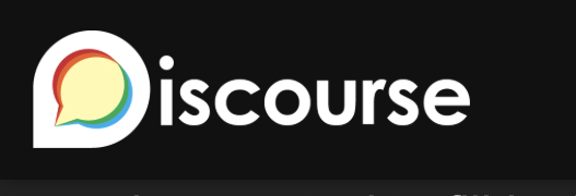

Однако эта область вокруг цвета является частью логотипа. Не уверен, что чёрный на чёрном выглядит правильно. Тёмно-серый на чёрном смотрится лучше, чем альтернативный вариант. Эта область образует букву D в слове Discourse; без неё мы видим лишь перекрывающиеся речевые пузыри.
Версия в тёмной теме инвертирует чёрный:
Хм, я полагаю. Возможно, это?
… Не знаю. Может, вам стоит поговорить с настоящим дизайнером или кем-то подобным!

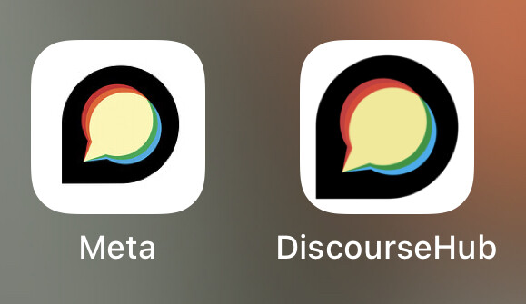

Вот они рядом:
С точки зрения дизайна, я думаю, что нам действительно стоит уменьшить логотип и в приложении DiscourseHub.
Сравнивая их рядом, иконка слева лучше располагает логотип для баланса, чем версия Hub справа.

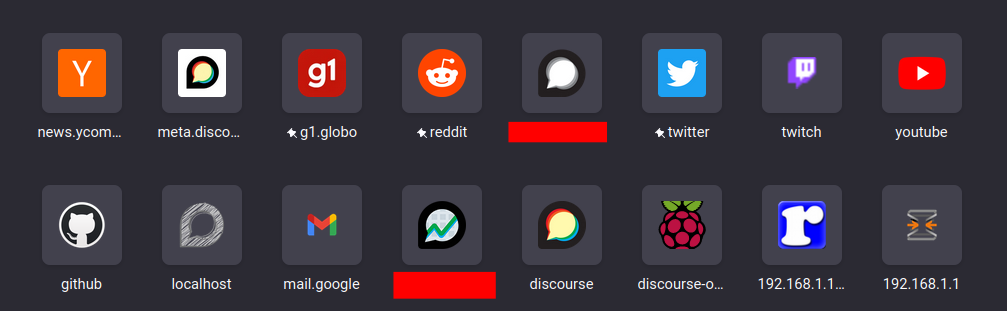

Это теперь моя новая вкладка в Firefox. Судя по всему, белый фон на иконке выглядит очень нестандартно.
Почему Firefox использует иконку apple touch? Я ожидал, что Firefox будет использовать одну из иконок, указанных в https://meta.discourse.org/manifest.webmanifest.
Действительно, я думал, что именно поэтому в Discourse есть два отдельных параметра: «иконка манифеста» и «иконка apple touch», поскольку Apple игнорирует прозрачность и применяет маску со скруглёнными углами, тогда как другие браузеры должны следовать стандарту Web Manifest, поддерживая прозрачность.
И Chrome (иконки вкладок на Android), и Firefox (страница новой вкладки) используют apple-touch-icon как версию favicon с высоким разрешением, и оба были затронуты этим изменением.

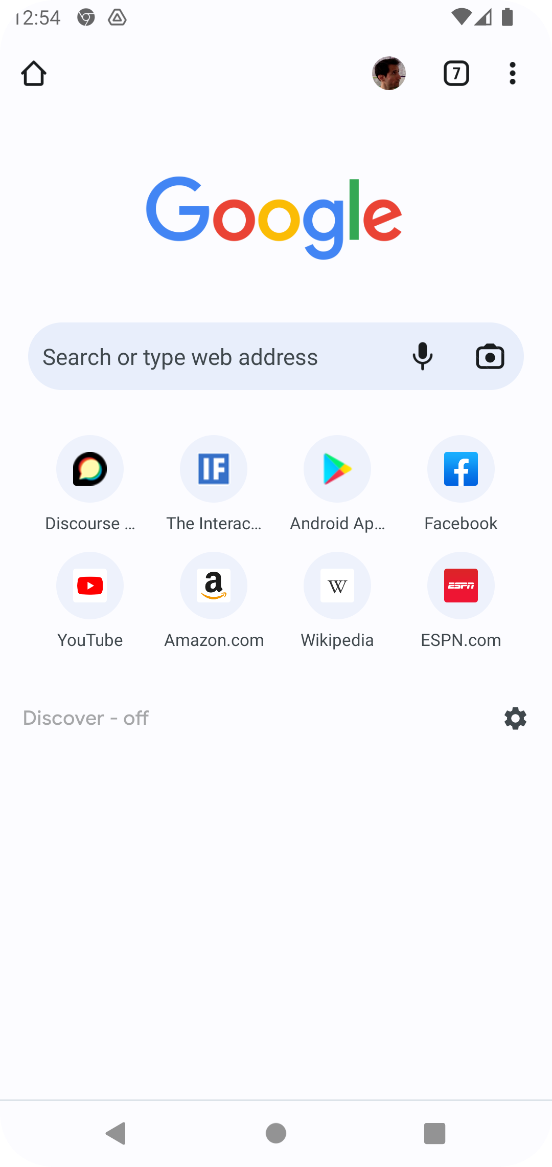

У меня на Chrome для Android это не воспроизводится. Для Chrome на Android значок новой вкладки, похоже, просто favicon.
Можете ли вы найти какую-либо документацию о том, какой иконку использует Firefox для страницы новой вкладки?
Если Firefox не использует иконку из манифеста для страницы новой вкладки, то я бы ожидал, что он хотя бы использует одну из иконок <link rel="icon">.
Возможно, Firefox возвращается к apple-touch-icon, потому что <link rel="icon"> слишком маленький?
Кстати, можно иметь несколько элементов <link rel="icon"> с разными атрибутами sizes. Думаю, было бы логично использовать два таких элемента: первый указывает на favicon, а второй — на иконку из манифеста с большим значением sizes. Скорее всего, это заставит Firefox использовать лучшую, более крупную иконку. :thinking:
