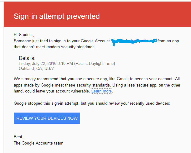

I have a https only site setup with Google Authentication working on a different machine a few days ago. Today, on a different server with same setup, something seems to have changed on the Google side. When I re-click “pop3 polling enabled” it gives the error "POP3 authentication failed. In the inbox of the POP3 account I was using, I received an email from Google containing this message:
I clicked the “Learn More” Hyperlink and it took me to a place that lets me configure the POP account to use “Access for less secure apps”. After I turned this radio button to “on”. Authentication worked.

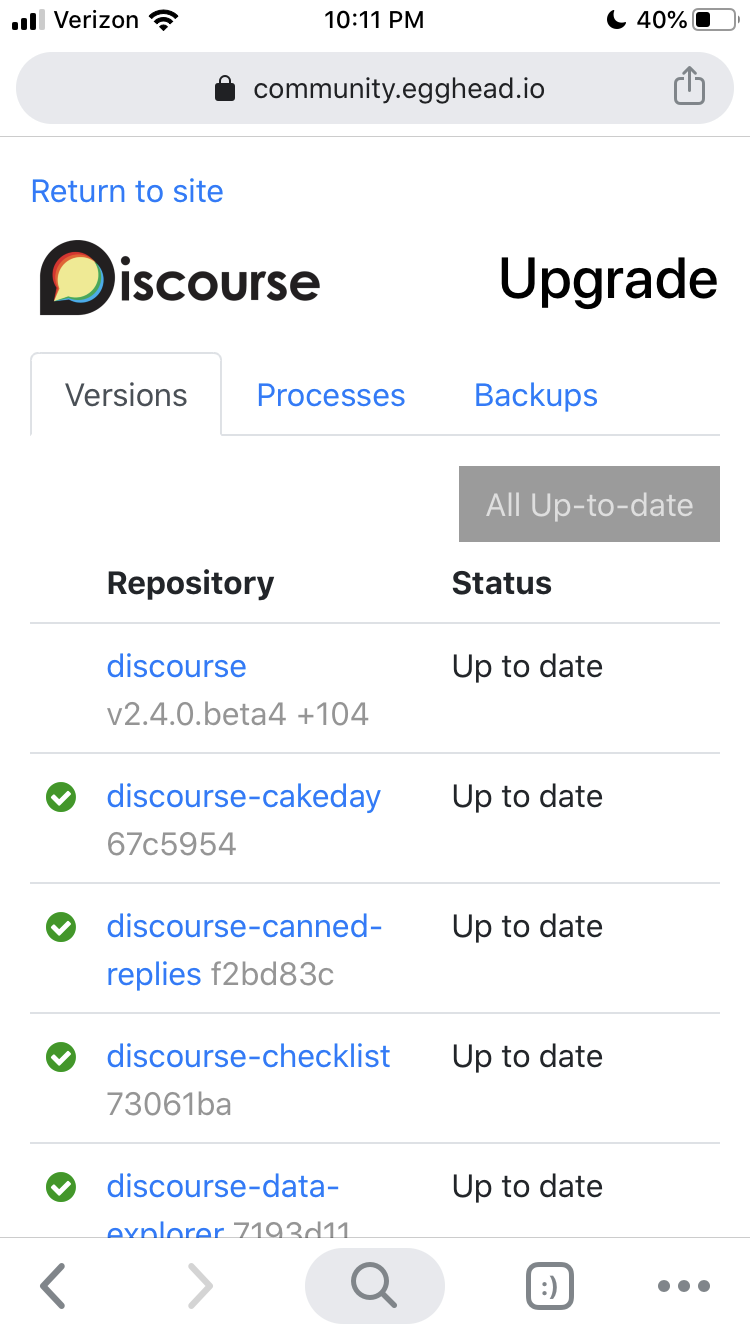

@gerhard attualmente in esecuzione 2.4.0.beta4, che l’amministratore dice essere l’ultima versione. C’è un altro aggiornamento?
Vai su /admin/upgrade per aggiornare all’ultima versione.
Quella pagina dice che sono aggiornato, quindi non sono sicuro di aver perso qualcosa.
Devi inserire quell’URL manualmente, non accedervi dalla pagina di amministrazione. Ci sono diversi nuovi commit ogni giorno, quindi è improbabile che non ce ne siano.
