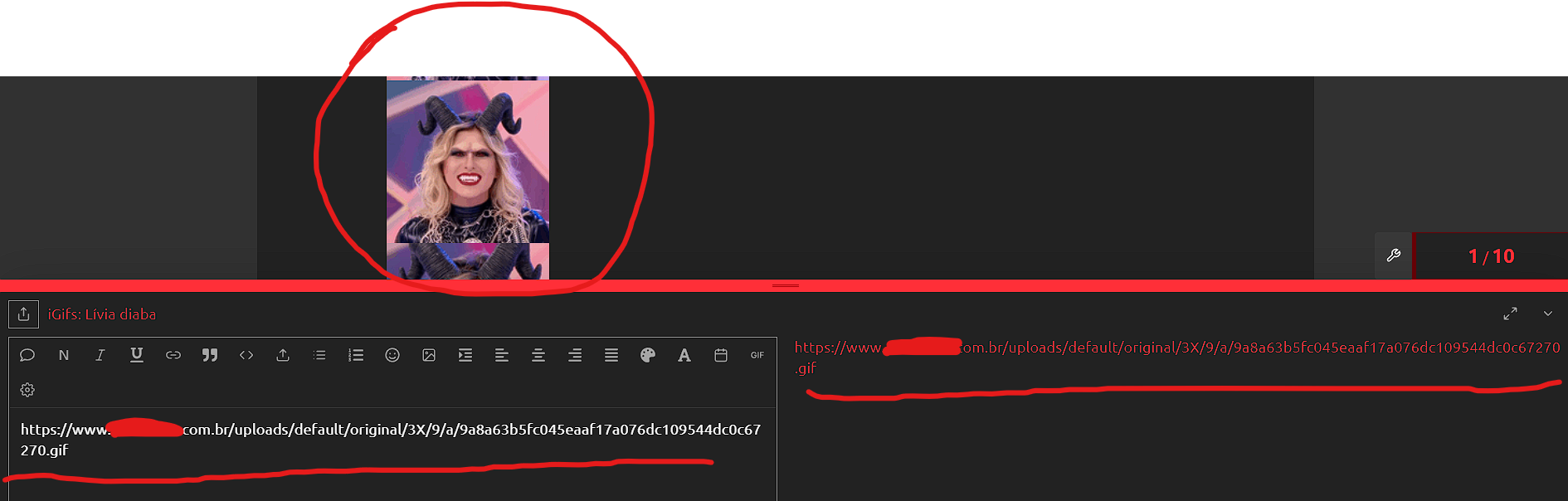

В Discourse же возникает следующая проблема: любые GIF-файлы, загруженные на мой сервер, не встраиваются в мой форум!
В приведённом выше примере один из участников форума загрузил GIF-файл, но когда другой участник пытается скопировать ССЫЛКУ и вставить её в текстовое поле, файл не встраивается!

1 — Как встроить GIF-файлы, загруженные самими пользователями в мой форум?
