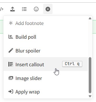

  • Добавлено сочетание клавиш Ctrl + q для вставки вызова по умолчанию.
    Работает в обоих редакторах, а сочетание клавиш добавлено в модальное окно «Горячие клавиши».

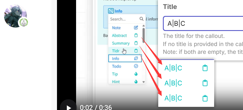

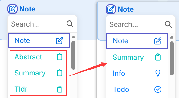

Я заметил, что вы реализовали такой эффект: если у определённого типа есть несколько алиасов, то при выборе типа в редакторе с форматированием каждый алиас отображается как отдельный вариант, расположенные подряд.
Это приятное решение, но, кажется, его стоит доработать: если заголовок (Title) не задан, отображается тип колл-аута, поэтому эти идущие подряд варианты с одинаковой цветовой схемой будут показывать разные имена и заголовки. Однако, если заголовок задан, в списке отображается и используется один и тот же заголовок, как и при создании цитаты, что может сбивать с толку.
Если такая доработка сложна в реализации, возможно, стоит добавить чекбокс, который позволит отключать добавление дополнительных записей в список выбора типов, соответствующих алиасам один к одному, когда задан заголовок. :slightly_smiling_face:
Вы правы! Спасибо за обратную связь, приятно видеть, что люди используют TC.
На самом деле я об этом думал, но совершенно забыл это исправить. :grinning_face_with_smiling_eyes:
Я займусь исправлением, чтобы правильно фильтровать список, когда указано заголовок.
Я исправил ошибку. Дайте знать, как получится! :+1:
Я только что протестировал последнюю версию, и теперь элементы с заголовком отображаются в списке выбора категории только один раз, независимо от количества алиасов. :smiley:

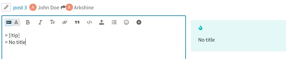

Можно ли использовать блок-вызов без заголовка вообще или только с иконкой?
Я не думаю, что вы можете сделать это прямо сейчас, но я придумаю способ реализовать это в следующем обновлении!
А пока есть трюк: вставьте пробел нулевой ширины, и это должно сработать :grinning_face_with_smiling_eyes:. Вы можете скопировать его, например, с этой страницы: ​ U+200B ZERO WIDTH SPACE - Unicode Explorer
Дайте знать, если это поможет вам.
Кажется, это сработало! Спасибо! :heart_eyes:

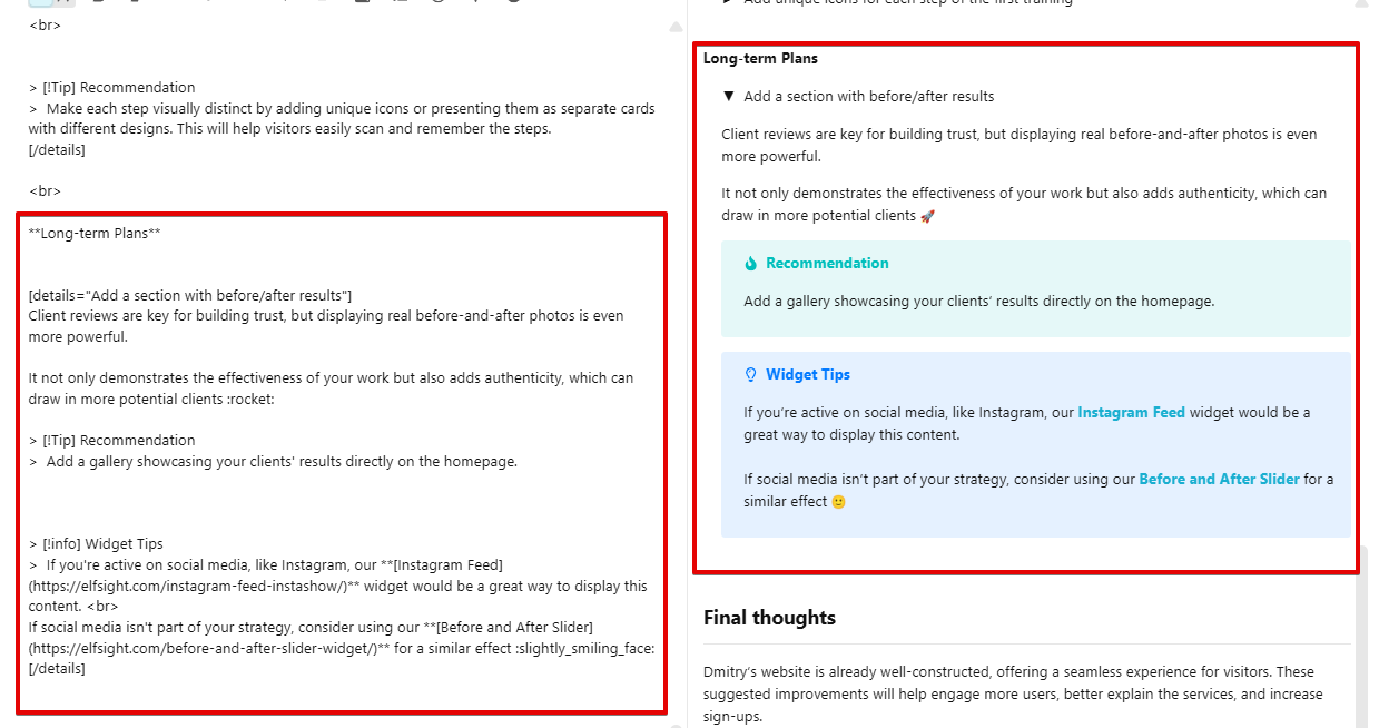

Возможно ли сохранить исходный цвет блока при использовании функции «Скрыть детали»?
В режиме редактора поста исходные цвета сохраняются, но после сохранения изменений фон становится серым:
Спасибо за отчет!
Я внес исправление. Можете обновить компонент и проверить, повторится ли это?
