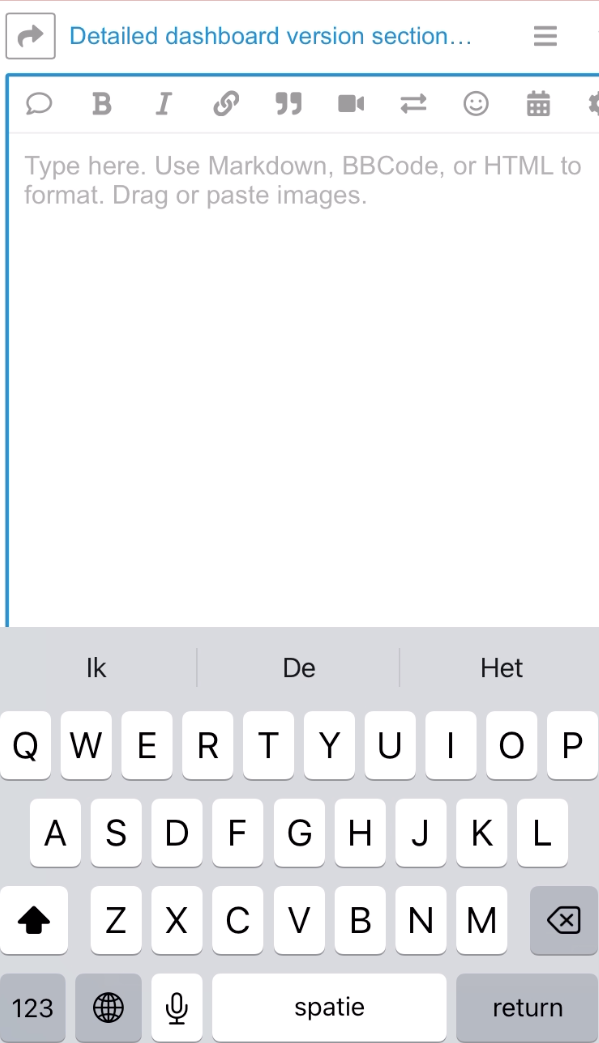

При использовании PWA (прогрессивного веб-приложения) с размером текста, установленным на «меньше», кнопка «Ответить» не отображается. В Safari всё работает нормально, но при открытии PWA в iOS кнопка «Ответить» исчезает. Я использую тему Foundation.
Используется iOS 26.4.2 на iPhone SE 2022.
Возможно, это связано с темой: Reply button not visible when composing on iOS
Скриншот PWA:
Может ли кто-нибудь воспроизвести эту проблему и исправить её?
Вы можете скрыть/закрыть клавиатуру?
Нет, для меня это невозможно.
Другие пользователи моего форума сообщали о той же проблеме на других устройствах iOS.
Настройки — Специальные возможности — Управление голосом — Включить управление голосом — сказать «Скрыть клавиатуру»
Да, однако это не решение для всех пользователей iOS на моём форуме. Надеюсь, что баг будет исправлен, чтобы редактор в Safari для iOS работал так же, как в прогрессивных веб-приложениях для iOS.
Пожалуйста, попробуйте пересобрать контейнер приложения на вашем сервере, чтобы применить последние изменения. После обновления поле ввода должно теперь корректно изменять размер.
