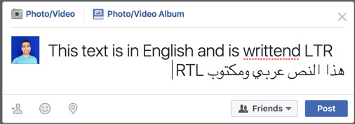

Facebook has it !
When Writing with an RTL language the ticker goes to the other way which gives a very intuitive experience.
I need this for my community because we are bilingual.

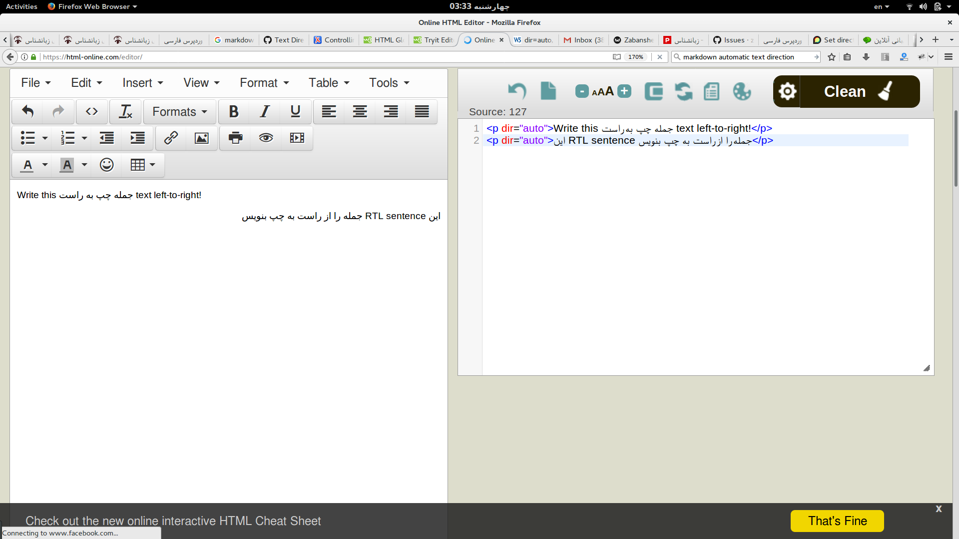

I just found that there is an html5 tag dir=auto that simply works in most situations.
For example I wrote this html
<html>
<body>
<p dir="auto">Write this جمله چپ به راست text left-to-right!</p>
<p dir="auto">این RTL sentence  جمله را از راست به چپ بنویس</p>
</body>
</html>
And pasted it in a simple html editor and it works perfectly fine
Could we use the same thing in discourse @sam?
btw I tried dir="auto" with firebug on <p> tags in discourse. However it didn’t do anything. I don’t know why.

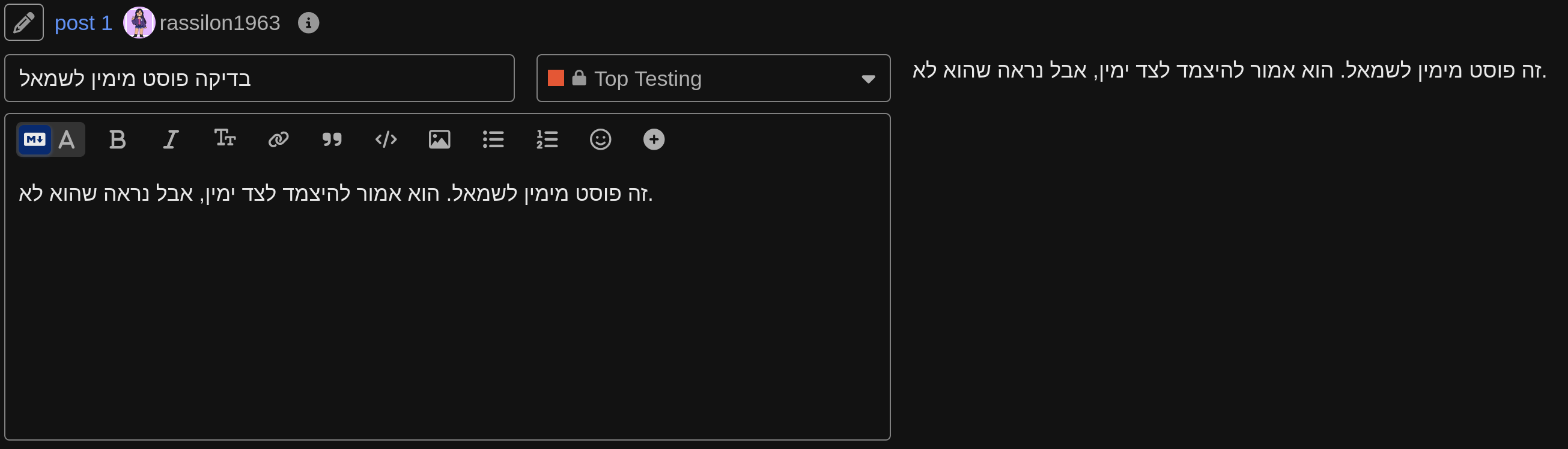

数年経っても、この問題は依然として残っています。投稿が完全にRTL言語で書かれていても、自動的に配置されません。
Screenshot_20251114_122348
(これはエディターですが、右側のプレビューは最終製品の正確な表現です)
唯一機能する解決策は、<div> dir="auto"</div> タグを追加することです。@hnaseri が指摘したように、<p> は機能せず、<div> のみ機能します。
Screenshot_20251114_122656
Screenshot_20251114_122429
正直に言うと、これはかなりひどい状況です。ユーザーに <div> dir="auto"</div> を追加させるよりも、もっと良い方法があるはずです。実際、これは十分な解決策ではありません。div を開くだけで閉じないと、残りのテキストは段落ごとではなく、最初の行の方向に強制されます。段落ごとに <div> dir="auto"</div> を追加する必要があるのは、実際には解決策ではありません。

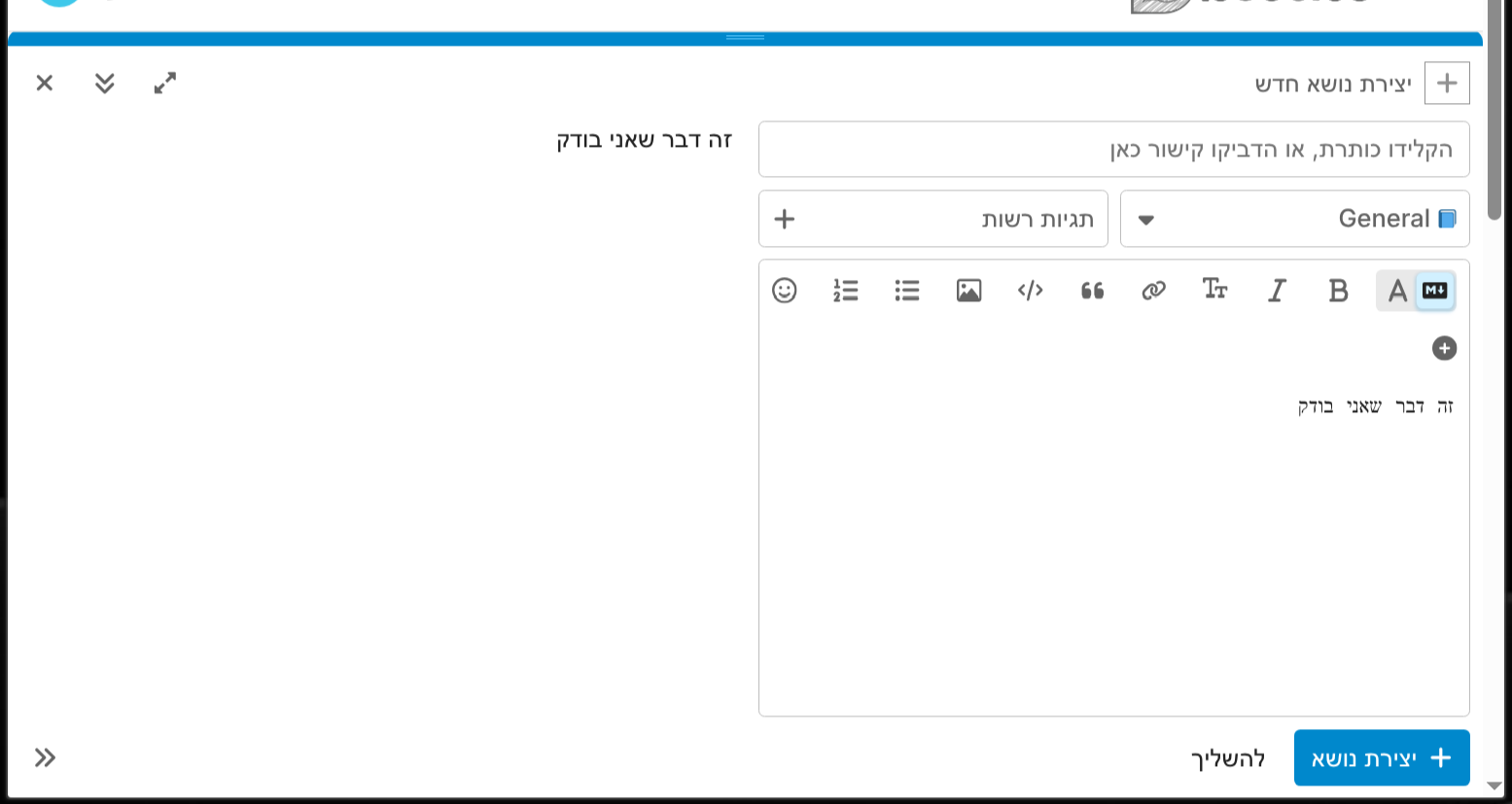

これは、ヘブライ語で投稿することもある英語フォーラムでの特定の問題ですか?(混合言語の場所)
ヘブライ語ロケールではすべて問題ないように思われるためです。
ここで役立つ可能性のあることの1つは次のとおりです。
ツールバーでそのボタンを有効にすると、これはるかに簡単になります。有効にするには、support mixed text direction 設定を有効にします。
