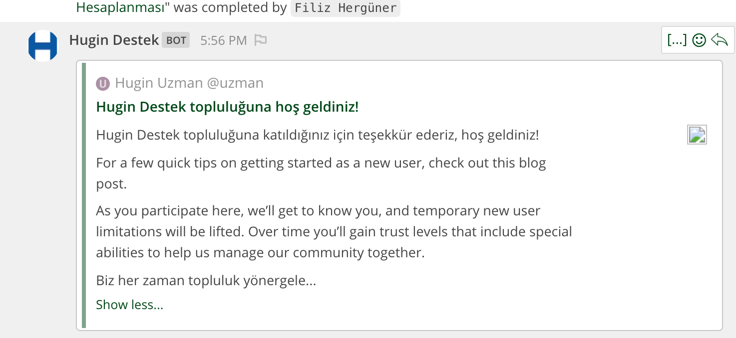

Hello! I am getting a broken image link to the right of the mattermost post. I tried to see the image url and it looks like an actual post instead of an image:
http://destek.hugin.com.tr/t/hugin-destek-topluluguna-hos-geldiniz/183/1
Is it intended to be the post author image I wonder?
Any tips on how to fix it?
Hi @nommaz - sorry about that. It was indeed trying to load an image from the URL of the post, which clearly isn’t going to work :wink:
I’ve fixed it now, so if you update to the latest version of the plugin it should work as intended :slight_smile:

Hi David didnt work unfortunately
Are you sure it is not an issue with mattermost_provider.rb:68 ?
Thanks
Vedat
Oops, I made the change in the slack provider instead of mattermost :facepalm:
Just added another commit to correct the error, so please can you give it another try :slight_smile:
Thanks! All set now :slight_smile:

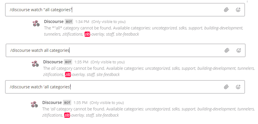

Ehi, grazie per la risposta!!! Sarebbe fantastico se potessi capire “come”. Le uniche categorie che il plugin sembra riconoscere sono le categorie più in alto?
Ho trovato/provato l’opzione “tutte le categorie” ma anche quella non sembra funzionare? Cavolo, mi piacerebbe davvero usare “tutte”, sarebbe IDEALE… Sto “sbagliando”? Vedi lo screenshot qui sotto
Ciao @david… il problema con quanto sopra è che non riesco a capire come sottoscrivere una “sottocategoria” né sembra esserci un’“all” che posso usare? Mi piacerebbe risolvere questo problema.

Mi scuso per la risposta in ritardo @Clint_Dovholuk!
Usando i comandi slash, penso che tu possa guardare tutte le categorie in questo modo:
/discourse watch
Ma il modo più semplice per configurare le regole di notifica è dal pannello di amministrazione di Discourse. Lì, tutte le opzioni sono chiaramente visualizzate nell’interfaccia utente, quindi non c’è bisogno di cercare di capire la sintassi esatta del ‘comando slash’. Dai un’occhiata alla sezione ‘configurazione delle regole’ della documentazione del plugin per maggiori informazioni.

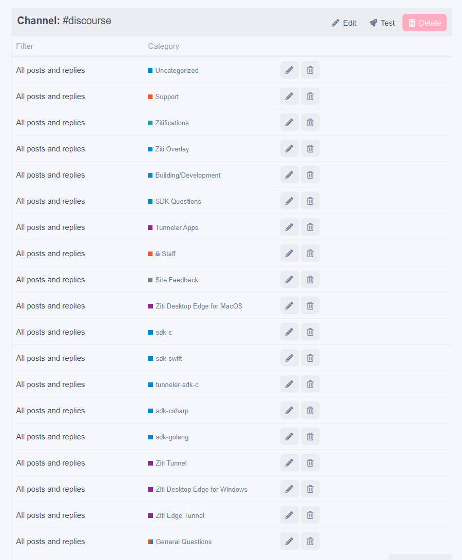

Ho postato uno screenshot del comando slash in precedenza. Lo ripubblico qui… puoi vedere che le ‘sottocategorie’ non sono elencate uno o due post sopra…
Avevo provato la pagina di amministrazione prima, ma il menu a tendina si chiudeva immediatamente quando la usavo… Tuttavia, premendo la ‘freccia giù’ sembrava sbloccare quello che mi serviva.

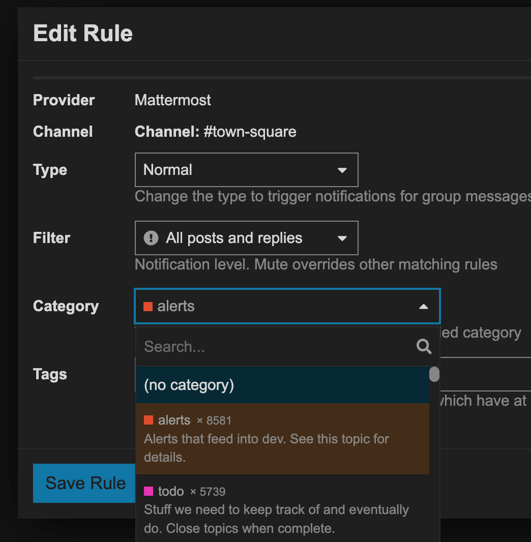

Per ricevere notifiche su tutti gli argomenti, suggerirei di eliminare tutte quelle regole specifiche per categoria e quindi aggiungere un’unica regola “tutte le categorie”.
Puoi condividere maggiori dettagli su ciò che vedi qui? Sarebbero ottimi screenshot o un video!
Quando modifichi una “regola”, dovresti essere in grado di utilizzare il menu a tendina della categoria per scegliere “(nessuna categoria)”.
Una volta salvato, dovrebbe apparire così:
(“nessuna categoria” nel menu a tendina è chiaramente una descrizione errata di ciò che significa realmente. Lo sistemerò)
Penso che le sottocategorie siano omesse dal testo della guida per questioni di spazio. Ma puoi comunque iscriverti alle categorie usando il loro ‘slug’ (il nome della sottocategoria dall’URL). Quindi, nel caso di #howto:admins qui su Meta, sarebbe /discourse watch admins.
