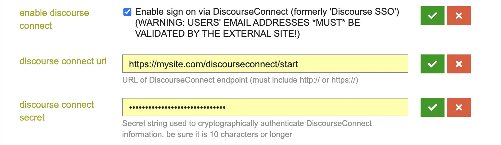

Включение DiscourseConnect
Чтобы включить DiscourseConnect, необходимо заполнить три настройки:
enable_discourse_connect: должно быть включено, глобальный переключатель
discourse_connect_url: внешний URL, на который будут перенаправлены пользователи при попытке входа
discourse_connect_secret: секретная строка, используемая для хеширования полезной нагрузки SSO. Гарантирует подлинность полезной нагрузки.
