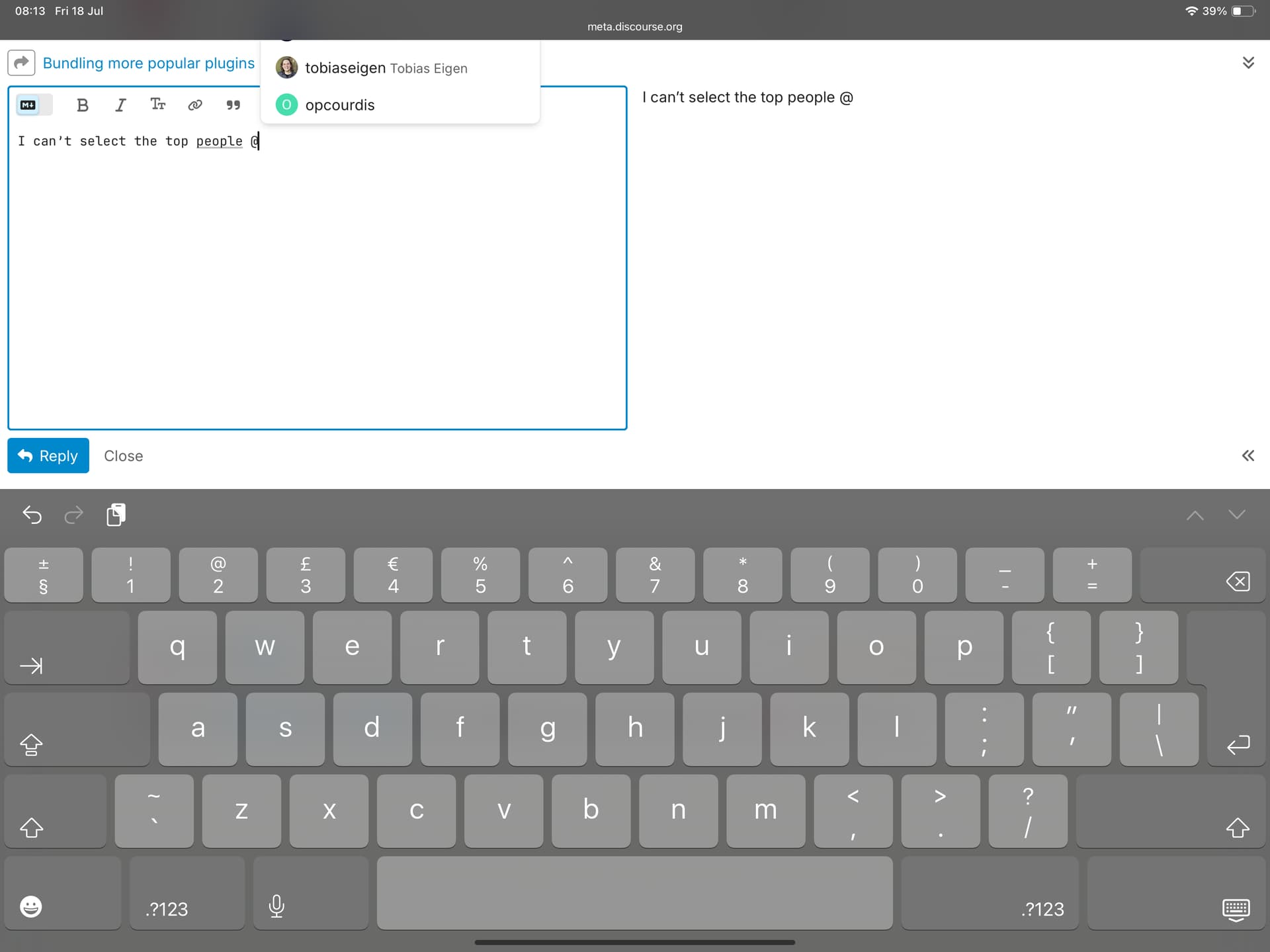

Я немного запутался из-за изображения, которое вы поделили…?

Это URL-адрес изображения, на который вы ссылались в первом посте.
