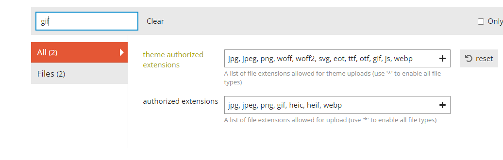

A razão da minha pergunta é que, a menos que eu esteja enganado, o lightbox não parece ser compatível com GIFs. Com isso, quero dizer que não consigo clicar em um GIF e abrir em tela cheia. Quando o GIF contém texto detalhado, o usuário não consegue dar zoom sem abrir a imagem em outra aba.
No entanto, se o GIF for convertido para MP4 ao ser carregado, então nos beneficiamos da funcionalidade de tela cheia do player de vídeo existente, além da barra de tempo — benefícios enormes quando se assiste a um clipe de tutorial curto!
Essa possibilidade de conversão já está disponível? Também pesquisei por “gif” nas configurações e encontrei:

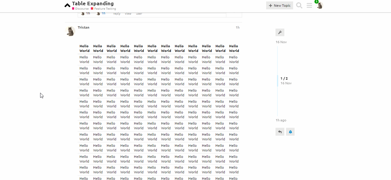

Ao comparar diferentes estilos de documentação - todo texto, apenas vídeo, texto + gifs - a opção texto + gifs foi muito superior. Consequentemente, planejamos usar gifs para demonstrar coisas em posts de tutoriais. No entanto, se não pudermos usar a tela cheia ou o lightbox para o gif, o texto escrito pode ser difícil de ver
E como você vê ao passar o mouse, você só tem a opção de pausar
Mas o que realmente precisamos é poder colocar o gif em tamanho real. A solução alternativa é clicar com o botão direito e abrir em uma nova aba, o que é bom para nossos usuários mais experientes, mas os outros 90% não podem esperar que se adaptem a isso. Portanto, precisamos de uma maneira de fazer com que os gifs enviados usem o lightbox para que fiquem em tamanho real quando clicados, ou simplesmente convertidos para mp4 para que o Discourse forneça funcionalidade de tela cheia.
Além disso, a funcionalidade de tabelas expandidas é
