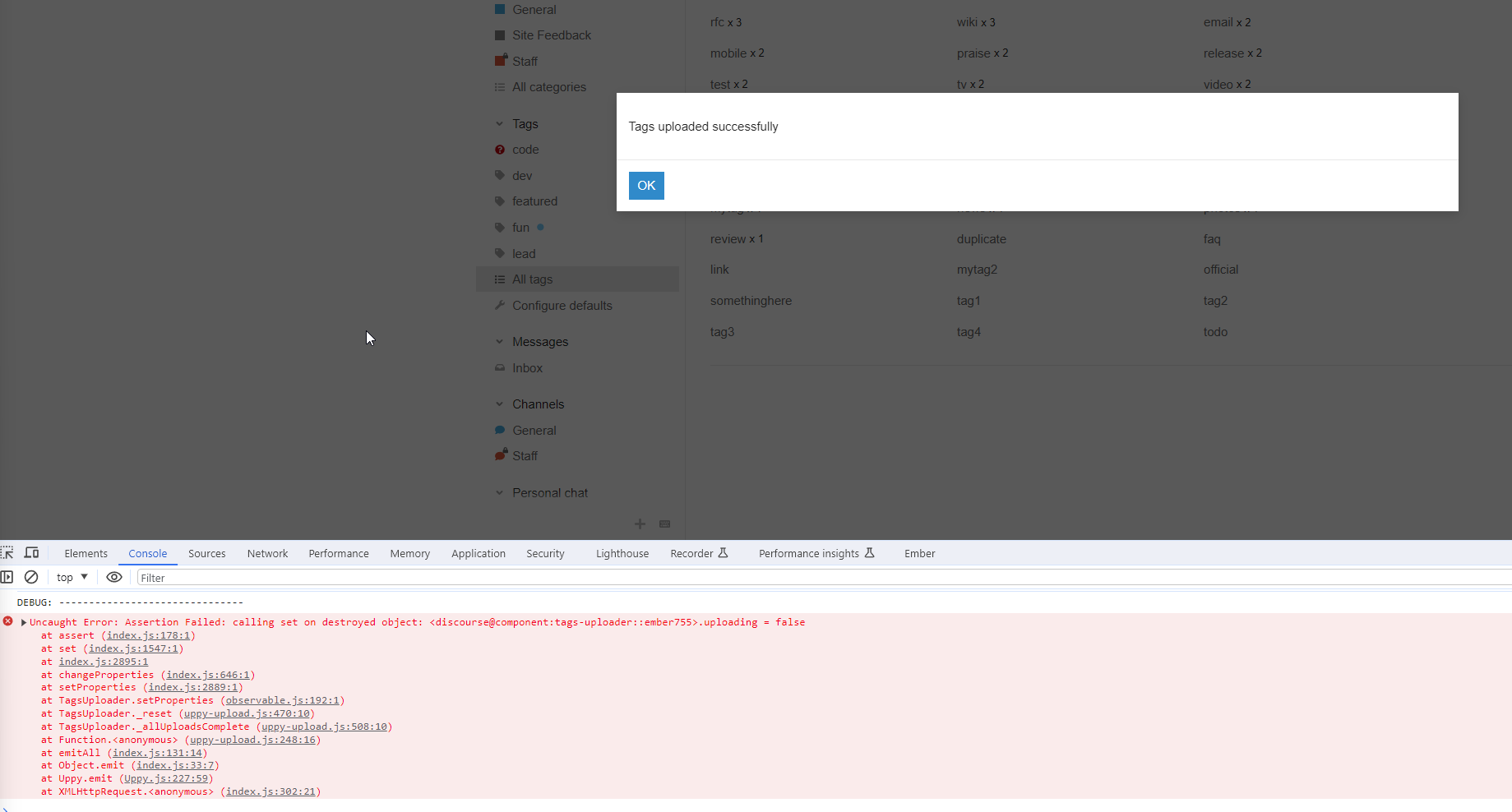

Se carichi un file CSV con tag, la console visualizzerà un errore dopo un caricamento riuscito.
Ecco alcune indagini.
Il problema di fondo è essenzialmente che la modale si chiude troppo velocemente con la logica attuale.
L’errore si verifica in uppy-upload.js.
Le proprietà non sono state impostate perché l’elemento (uppy-upload) era già stato distrutto.
Com’è possibile? this._uppyInstance?.cancelAll();
Per riferimento, _reset viene chiamato da _allUploadsComplete.
_reset() {
this.setProperties({
uploading: false,
processing: false,
cancellable: false,
uploadProgress: 0,
filesAwaitingUpload: false,
Al caricamento riuscito, questo è l’ordine delle funzioni:
uploadDone → _allUploadsComplete → [ _reset ]
this._uppyInstance.on("upload-success", (file, response) => {
if (this.usingS3Uploads) {
this.setProperties({ uploading: false, processing: true });
this._completeExternalUpload(file)
.then((completeResponse) => {
this._removeInProgressUpload(file.id);
this.appEvents.trigger(
`upload-mixin:${this.id}:upload-success`,
file.name,
completeResponse
this.uploadDone(
deepMerge(completeResponse, { file_name: file.name })
this._triggerInProgressUploadsEvent();
if (this.inProgressUploads.length === 0) {
this._allUploadsComplete();
Quando viene chiamata uploadDone, la modale viene chiusa immediatamente.
Ciò significa che l’elemento uppy-upload verrà distrutto alla fine del frame.
https://github.com/discourse/discourse/blob/main/app/assets/javascripts/admin/addon/components/tags-uploader.js#L22-L26
Tornando a this._uppyInstance?.cancelAll();. Questo attiverà l’evento sottostante.
Questo è il motivo per cui fallisce. A causa di run(), le proprietà verranno impostate dopo che l’elemento è stato distrutto.
this._uppyInstance.on("file-removed", (file, reason) => {
run(() => {
// we handle the cancel-all event specifically, so no need
// to do anything here. this event is also fired when some files
// are handled by an upload handler
if (reason === "cancel-all") {
return;
`upload-mixin:${this.id}:upload-cancelled`,
file.id
Questa è una regressione minore. Introdotta qui:
uppy-upload.js
main ← dev/uppy-upload-mixin-improvements
opened 11:24PM - 05 Apr 22 UTC
This PR brings the `UppyUploadMixin` more into line with the `ComposerUppyUpload… ` mixin, by extending the `ExtendableUploader` . This also adds better tracking of and events for in progress uploads in the `UppyUploadMixin` for better UI interactions, and also opens up the use of `_useUploadPlugin` for the mixin, so anything implementing `UppyUploadMixin` can add extra uppy preprocessor plugins as needed.
This has been done as part of work on extracting uploads out of the chat composer. In future, we might be able to do the same for `ComposerUppyUpload`, getting rid of that mixin to standardise on `UppyUploadMixin` and have a separate `composer-uploads` component that lives alongside `composer-editor` like what we are doing in https://github.com/discourse/discourse-chat/pull/764
main ← issue/improve-starting-new-uploads-progress
opened 06:48AM - 28 Sep 22 UTC
This commit addresses issues around starting new uploads in a composer etc. when… one or more uploads are already processing or uploading. There were a couple of issues:
1. When all preprocessors were complete, we were not resetting `completeProcessing` to 0, which meant that `needProcessing` would never match `completeProcessing` if a new upload was started.
2. We were relying on the uppy "complete" event which is supposed to fire when all uploads are complete, but this doesn't seem to take into account new uploads that are added. Instead now we can rely on our own `inProgressUploads` tracker, and consider all uploads complete when there are no `inProgressUploads` in flight
This is difficult to test for in JS since it involves the upload lifecycle and AJAX calls, so tests are omitted.
tags-upload.js
main ← a11y-refactor-bootbox-alerts
opened 04:30PM - 20 Sep 22 UTC
Possibili soluzioni funzionanti:
Chiudere la modale un po’ più tardi
uploadDone() {
this.refresh();
this.dialog
.alert(I18n.t("tagging.upload_successful"))
.finally(() => this.closeModal());
Spostare il controllo fuori dal ciclo run().
// gestiamo specificamente l'evento cancel-all, quindi non è necessario
// fare nulla qui. questo evento viene anche attivato quando alcuni file
// vengono gestiti da un gestore di caricamento
return;
run(() => {
Non sono sicuro se ci sia una soluzione migliore. Quindi, sto postando qui.
È un testo lungo per un problema minore non bloccante, ma non era inizialmente evidente.
