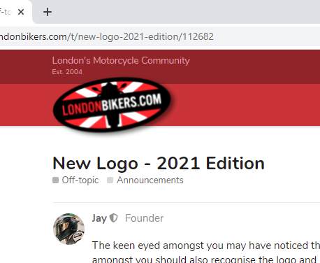

Можно ли, пожалуйста, добавить в раздел брендинга два варианта логотипа? Один — для обычных изображений (email-логотип), а другой — с поддержкой SVG для логотипа на сайте. Я столкнулся с серьезными трудностями при смене логотипа: Chrome очень плохо уменьшает PNG-изображения. Ничего из найденных мной CSS-решений не работает, при этом мы хотим сохранить поддержку дисплеев с высоким разрешением (high-DPI).
Размытый логотип на экранах с обычным разрешением в Chrome:
На мой взгляд, сегодня SVG уже фактически стал стандартом для логотипов. Было бы здорово, если бы в Discourse, где это возможно, добавили поддержку SVG.
Открыт к любым другим предложениям по решению этой проблемы.
Теперь SVG-файлы можно использовать в качестве логотипов сайта. Например, логотип Meta здесь — это SVG-файл. Существует отдельная настройка «Логотип дайджеста», для которой можно загрузить файл другого формата.
