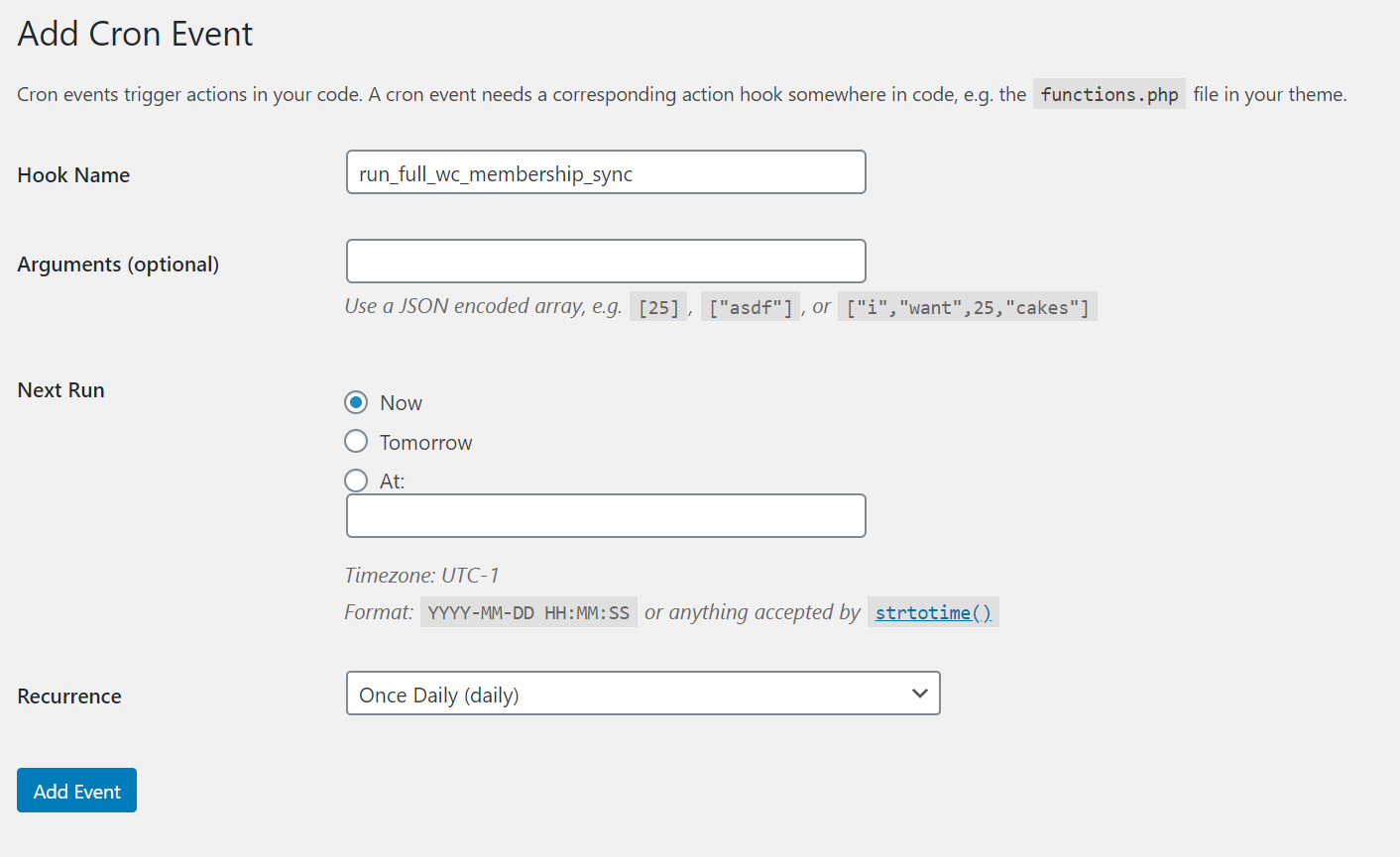

  1. Install WP Crontrol – WordPress plugin | WordPress.org and schedule run_full_wc_membership_sync to run every 24 hours. This will do a full sync to ensure consistency.

  1. Install WP Crontrol – WordPress plugin | WordPress.org and schedule “run_full_wc_membership_sync” to run every 24 hours.

Должен ли я добавить этот код в конец вашего, если хочу активировать ежедневную синхронизацию?
Когда я пытаюсь добавить это событие планировщика в WP через плагин WordPress Crontrol с именем хука:
получаю ошибку:
Что может быть её причиной?
Решено. Может помочь кому-то. Мне нужно было выбрать «В» в поле «Следующий запуск» и указать там дату, например, 2020-05-10 10:00:00.
Протестировал синхронизацию — теперь всё работает.
