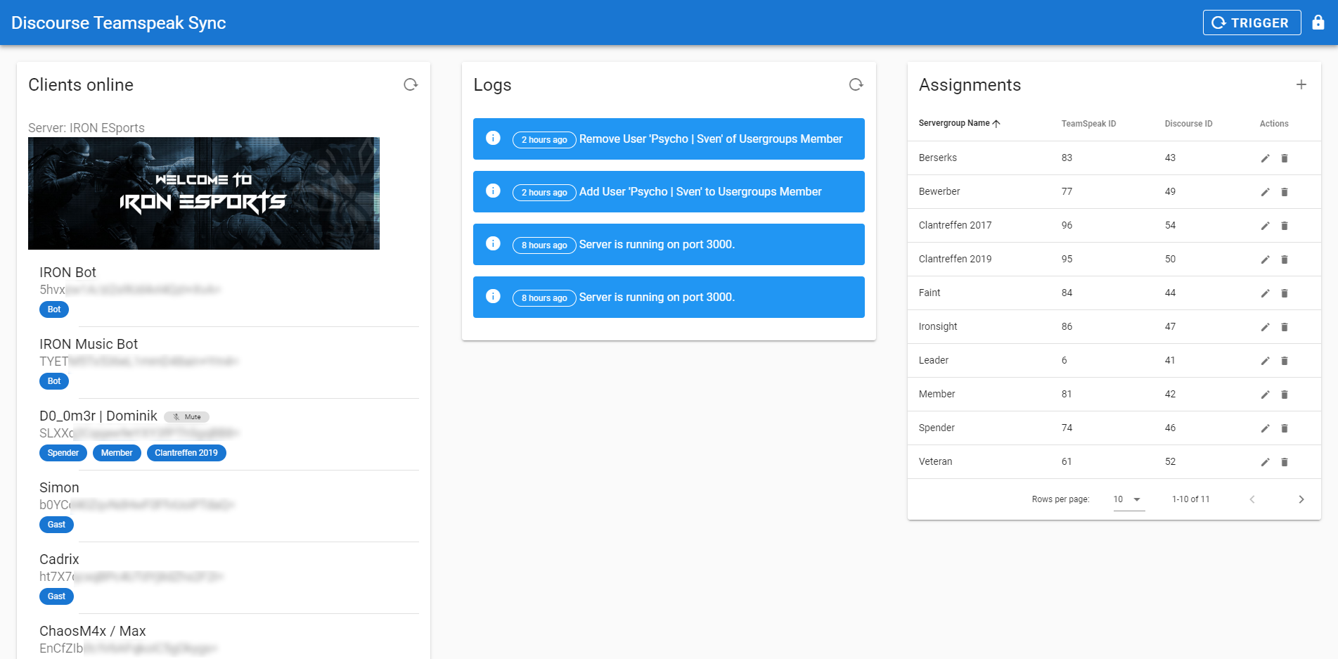

Небольшое обновление:
  • Зависимость “better-sqlite” заменена на “sqlite”.
  • Добавлен Dockerfile, образ опубликован в Docker Hub: https://cloud.docker.com/u/svenc56/r…amspeak-bridge
  • Добавлен веб-интерфейс для удобного управления назначениями.
