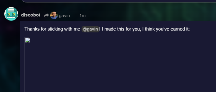

Извините, что поднимаю эту тему. Один из моих пользователей завершил весь учебник Discobot, но изображение сертификата не загрузилось. Я думаю, это потому, что его имя на японском языке. Эта ошибка всё ещё существует: если имя не на английском, SVG-файл сертификата не может быть сгенерирован?

Есть ли какие-то новости по этому вопросу? Проблема с недействительными сертификатами, похоже, затрагивает всех пользователей моего сайта.
Что происходит, когда вы, как администратор, пытаетесь загрузить /discobot/certificate.svg?date=Jul+21+2020&user_id=1?
Вот пример: https://forum.duelistsunite.org/discobot/certificate.svg?date=Jul+20+2020&user_id=16
Там написано: «Вы передали недопустимые параметры запроса: поле date обязательно».
Если зайти на их профиль, то значок у них есть.
Можете загрузить
https://forum.duelistsunite.org/discobot/certificate.svg?date=2020-07-20&user_id=16
На сервере что-то настроено неправильно.
Ссылка: https://forum.duelistsunite.org/discobot/certificate.svg?date=Jul+21+2020&user_id=18
вызывает проблему с датой.
Я не вижу SVG. Вместо него отображается сообщение о дате. Я использую официальный образ Discourse. Всё остальное работает. Discourse Doctor не показывает ошибок. Пересборка через launcher тоже ничего не выявила. Что могло быть настроено некорректно в отношении даты?
