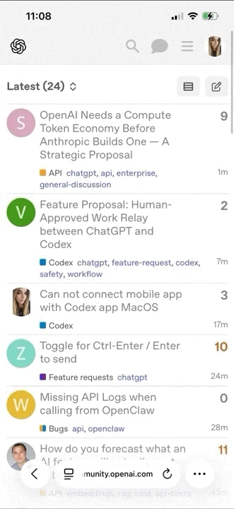

Хочу добавить, что я тоже столкнулся с этой проблемой с среды (27 мая) как пользователь на форуме сообщества OpenAI — и на iOS, и на десктопе.
GIF_2852759167
Дополнение: эта видеозапись экрана здесь кажется очень медленной. Извините за это.

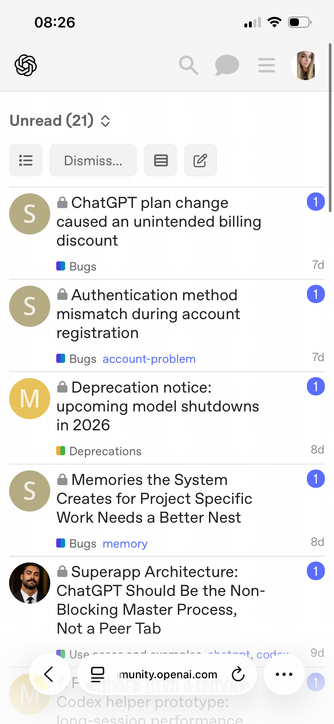

Сегодня утром в моем списке непрочитанных появилось 21 тема, закрытая сотрудниками OpenAI, хотя я уже видел(а) и прочитал(а) их ранее.
