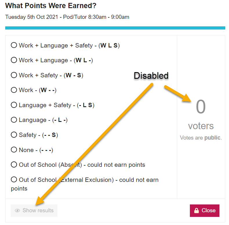

Раньше, если в опросе не было голосов, кнопка «Показать результаты» была неактивна. Это имело смысл: нечего показывать, поэтому кнопку «Показать результаты» не следует нажимать. Выглядело это так…

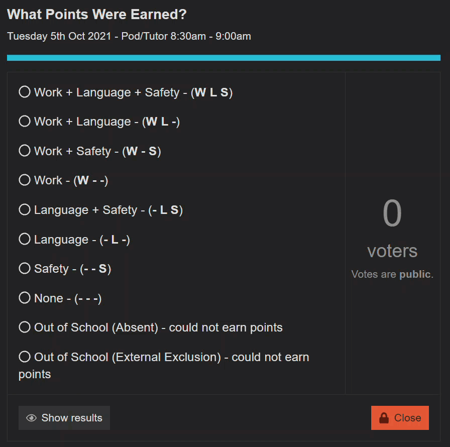

В новой сборке с функцией «Отмена голоса» кажется, что кнопка «Показать результаты» всегда активна, независимо от того, были ли поданы голоса или нет.
Несколько вопросов: так ли это? Это было намеренно или упущение? Вы планируете вернуть всё как было?
Если всё останется как есть, я попробую другой способ достижения желаемого результата.
В любом случае спасибо за функцию отмены голоса, которая, кажется, работает очень хорошо!

В данный момент, поскольку кнопка «Показать результаты» по умолчанию активна, мой код нажимает её, и так как голосов не было, все варианты удаляются, и это выглядит так…
Я только что подумал, как можно было бы подойти к этому иначе, теперь, когда результаты всегда отображаются, и понял, что могу добиться желаемого гораздо проще.
Так что, пожалуйста, оставьте всё как есть! LOL ![]()
