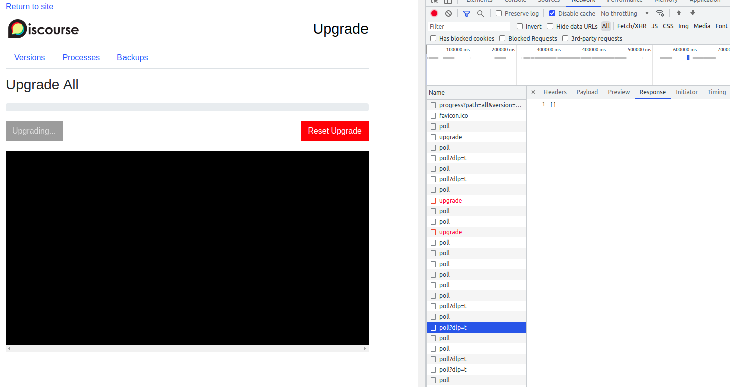

Ich versuche, Discourse zu aktualisieren, aber die Fortschrittsanzeige funktioniert nicht. Ich habe auch versucht, das Upgrade zurückzusetzen, aber ich habe ein nicht gefundenes Update erhalten und die OK-Schaltfläche von “Reset upgrading” funktioniert nicht.
Und beim Anwenden von OK auf die rote Schaltfläche Reset Upgrade
        "errors":["Die angeforderte URL oder Ressource konnte nicht gefunden werden."],
        "error_type":"not_found"
Wie kann ich das Upgrade zurücksetzen oder erzwingen?
