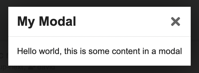

Простое модальное окно будет выглядеть примерно так:
<DButton
  @translatedLabel="Показать модальное окно"
  @action={{fn (mut this.modalIsVisible) true}}
{{#if this.modalIsVisible}}
  <DModal @title="Мое модальное окно" @closeModal={{fn (mut this.modalIsVisible) false}}>
    Привет, мир, это содержимое модального окна
  </DModal>
{{/if}}
:information_source: Здесь помощник mut используется как способ установки значения, доступный только в hbs. Вы также можете установить modalIsVisible с помощью любого другого стандартного метода Ember.
Этот пример создаст простое модальное окно, похожее на это:
