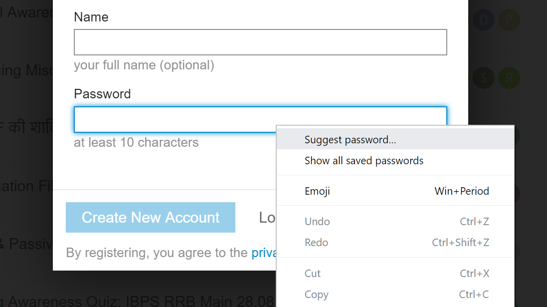

ただし、これは「パスワードを提案する」を手動で開始した場合に限られます。
通常の Chrome パスワード保存では、この現象は発生しません。これは、新しいアカウント作成時に手動で右クリックして開始する「提案」ステップに固有の Chrome のバグであるという、より強い証拠だと考えられますね:thinking:

私のテストでも、この記述は確かに正しいです。
また、ドメインに対して既に保存されたパスワードがある場合、この「提案」オプションはまったく表示されません。そのため、テストが面倒になります。これまでログインしたことがないドメインの Discourse を選ぶか、そのドメインの保存済みパスワードをすべて削除する必要があります。
私は@samさん、このサイトでChromeを使ってアカウントを作成しましたが、全く問題ありませんでした。
また、保存されたChromeのパスワードを使用してログアウトとログインを繰り返しましたが、これも全く問題ありませんでした。
したがって、100%明確に申し上げますと、このバグはChromeの「パスワードを提案する」機能に固有の問題です。少なくとも、私のようにChromeをデフォルト設定で運用している場合です。
また、奇妙なヒューリスティクスに基づいてのみ表示され、間違った場所をクリックすると消えてしまう「Chrome にパスワードを生成させる」ポップアップボックスや、おそらく実験的なフラグ、さらにモバイル端末での奇妙なバーについても同様です。
ただし、右クリックは機能を実行する信頼できる方法です。
