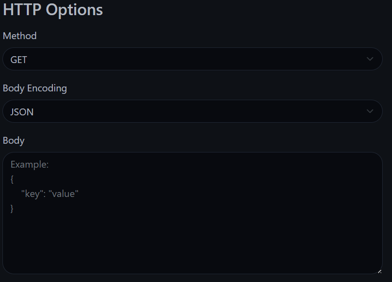

Ok,
Ho rimosso il controllo SSL, ma come posso impostare la parola chiave “ok”? Qui?
Cambia il tipo di monitor in parola chiave per primo.
